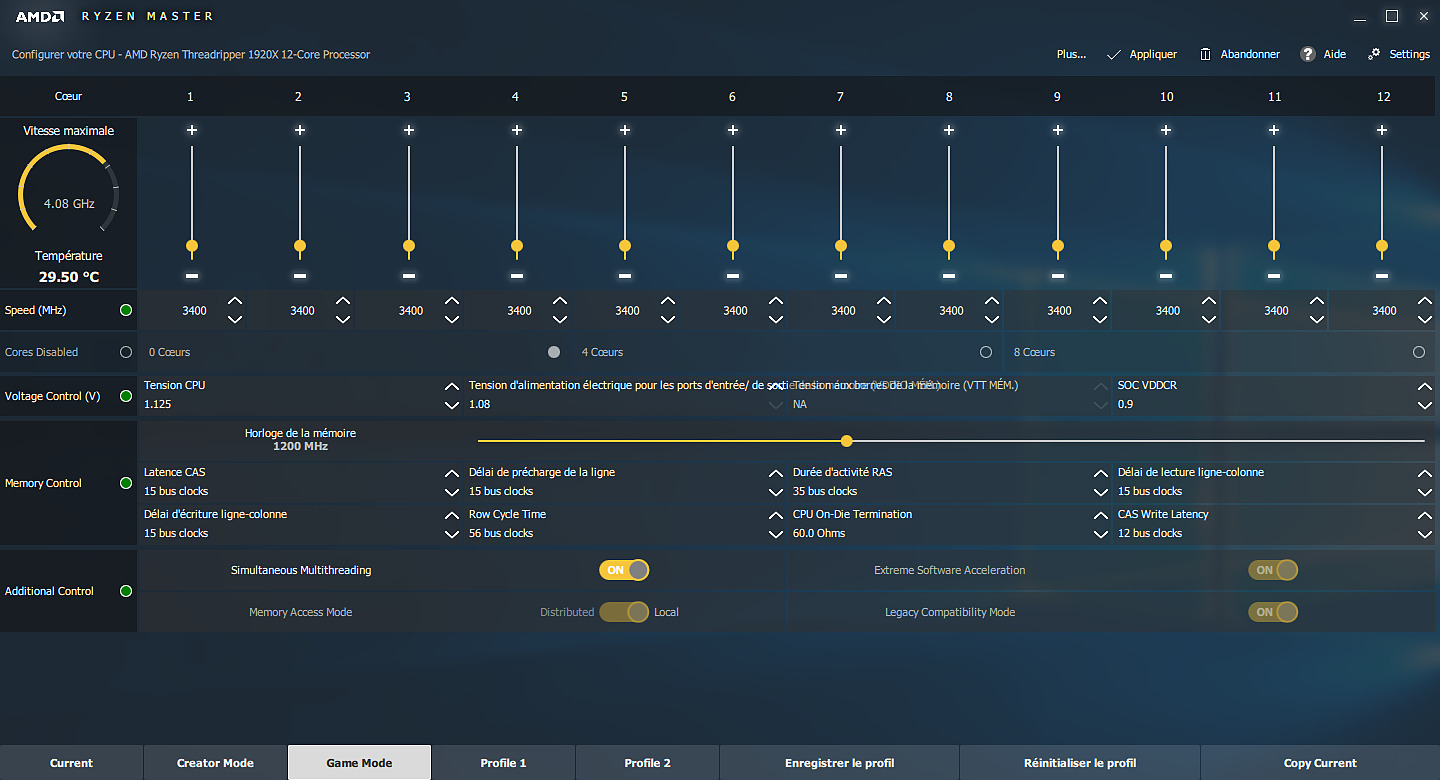

Avoir plus de coeurs est rarement une bonne affaire pour le jeu passé un certain seuil, et qui plus est l'architecture mémoire partagée n'est en général pas véritablement bénéfique à ce type d'applications. Pour compenser cela, AMD a décidé de mettre en place un mode jeu qui effectue un certain nombre de changements drastiques :
- passage de la mémoire en mode NUMA
- désactivation des coeurs d'un die
Le passage en mode jeu s'effectue sous Ryzen Master via un profil crée pour cela, on peut repasser dans le mode normal en choisissant le mode « création ». Passer d'un mode à l'autre nécessite cependant un redémarrage, ce qui est plutôt ennuyeux. La manière dont les coeurs d'un die sont désactivés est assez particulière puisque Ryzen Master utilise bcdedit
avec la commande /set numproc
. AMD garde le SMT actif dans ce mode.
Le game mode active le "Legacy Compatibility Mode", qui manipule les coeurs actifs via bcdedit ! Les curieux verront un "Extreme Software Application", ce dernier n'est pas modifiable manuellement, semble activé en permanence, et nous n'avons pas de définition exacte sur son fonctionnement (plusieurs, contradictoires, nous ont été données nous nous abstiendrons d'en dire plus !)
