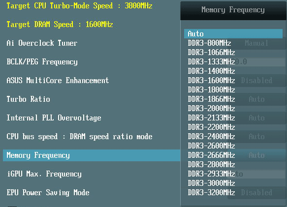

Le côté mémoire reçoit également son lot de nouveautés puisqu'en sus d'un support officiel de la DDR3-1600 Ivy Bridge permet désormais d'aller en overclocking jusqu'en DDR3-2667, contre DDR3-2133 sur Sandy Bridge. En pratique ASUS par exemple va plus loin et propose jusqu'à un ratio DDR3-3200.
La granularité se fait désormais par pas de 200 ou 267 MHz, mais bizarrement sur sa propre carte mère DZ77GA-70K seuls les ratios réglages suivants étaient accessibles : DDR3-1067, 1333, 1600, 1867, 2133, 2400, 2667. Chez ASUS par contre les pas de 200 MHz sont bien disponibles.

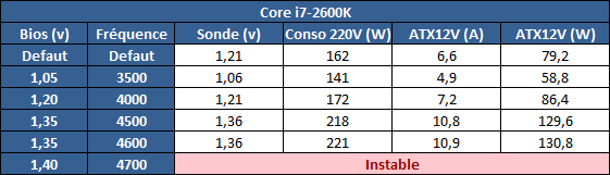

Le Core i7-2600K est logiquement assez réticent à une forte montée en fréquence. Pour 3.5 GHz nous avons utilisé une tension de 1.06v, puis 1.21v à 4 GHz et 1.35v à 4.5 et 4.6 GHz. Malgré une tension de 1.42v les 4.7 GHz n'ont pu être stabilisés. A 4.5 GHz la température des core est de 67°C, contre 51°C par défaut soit +16°C.

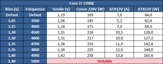

Le Core i7-2700K était plus souple malgré un undervolting similaire avec 1.06v à 3.5 GHz. A 4 GHz seulement 1.16v étaient nécessaires, pour 1.31v à 4.5 / 4.6 GHz, 1.36v à 4.7 / 4.8 GHz et 1.42v à 4.9 GHz. A 4.5 GHz la température était de 66°C contre 51°C par défaut soit +15°C.

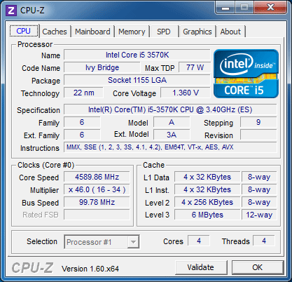

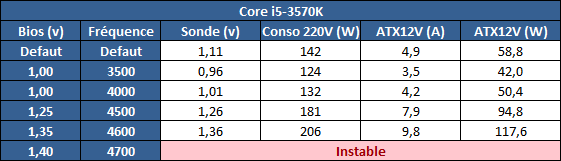

Premier Ivy Bridge testé, l'i5-3570K supporte l'undervolting avec 0.96v à 3.5 GHz. Nous n'avons pas pu descendre en dessous sur la carte mère DZ77GA-70K. Les 4 GHz ont été atteints avec seulement 1.01v, par contre 1.26v étaient nécessaires pour 4.5 GHz et 1.36v pour 4.6 GHz. A cette fréquence la température est de 72°C au lieu de 56°C par défaut soit +16°C.

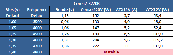

L'i7-3770K fonctionne comme l'i5 à 0.96v pour 3.5 GHz. Il a par contre fallu passer à 1.06v pour 4 GHz alors que les 4.5 GHz passaient comme l'i5 à 1.26v. Pour gagner 100 MHz de plus nous avons dû augmenter de 0.05v puis encore de 0.05v pour passer à 4.7 GHz. A 4.5 GHz la température des core est de 76°C, contre 59°C par défaut soit +17°C.
En terme de fréquence ces premiers Ivy Bridge ne semblent pas des foudres de guerres. Certes, l'overclocking n'est pas une science exacte et il est difficile de généraliser sur un si petit échantillon, néanmoins ils sont concordants avec les premiers retours d'autres personnes en possession d'Ivy Bridge : alors qu'on pouvait s'approcher voir atteindre les 5 GHz avec un Sandy Bridge récent, il faut plutôt viser un peu plus de 4.5 GHz avec un Ivy Bridge.
Par rapport à la consommation ATX12V de base les fréquences de 3.5 GHz, 4.0 et 4.5 GHz ont pu être stabilisées avec la baisse ou la hausse de consommation suivante :
- i7-2600K : -26% / +9% / +64%
- i7-2700K : -26% / +0% / +50%
- i5-3570K : -29% / -14% / +61%
- i7-3770K : -30% / -9% / +61%
Les Ivy Bridge actuels semblent à l'aise avec une fréquence de l'ordre de 4 GHz puisqu'on peut malgré cet overclocking avoir une consommation plus basse que celle initiale. A 4.5 GHz on est par contre trop près de leur maximum et la hausse de tension entraine une hausse de consommation importante.
