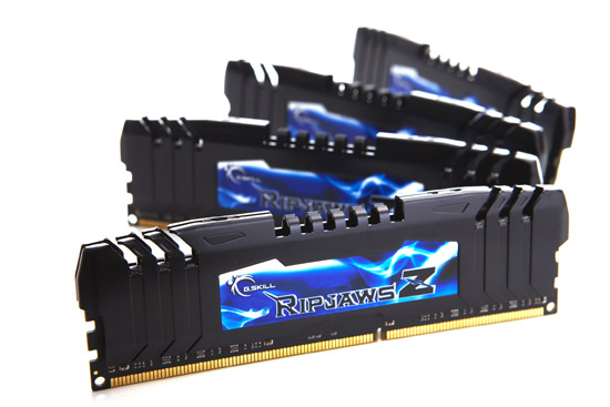

Intérêt de la DDR3-2133Pour ce test G.Skill nous a fournit un kit de 16 Go de DDR3-2400 RipjawZ certifiées en 11-11-11 à 1.65v.
Malheureusement ce mode n'a pas pu fonctionner sur la carte mère DZ77GA-70K, néanmoins nous avons effectué sur Ivy Bridge notre suite de test, toujours à 4.5 GHz, en DDR3-2133 10-10-10 afin de vous montrer les gains contre de la DDR3-1600 9-9-9 classique.

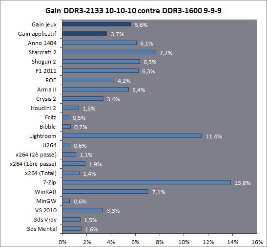

Comment cela se traduit-il en pratique ?
En applicatif le gain moyen est de 3,7% … le même que celui offert par Ivy Bridge sur Sandy Bridge ! Trois applications tirent en fait fortement ce chiffre vers le haut : 7-zip avec +13.8%, Lightroom à +11.4% et WinRAR qui affiche un gain de 7.1%. Dans 8 autres cas on gagne moins de 2%.
Dans les jeux le gain moyen est de 5.7% et même Crysis 2 en profite ce qui est assez étonnant puisqu'on pensait qu'il était complètement GPU limited. Starcraft 2 est le plus sensible à la mémoire avec 7.7% de mieux.
En ces temps de mémoire vive très abordable, l'acquisition d'un kit plus véloce n'est donc pas à exclure complètement. Certes, un kit DDR3-2133 est environ 50% plus onéreux qu'un DDR3-1600, mais sur 8 Go cela n'alourdit la note d'une machine que de 25 € environ !

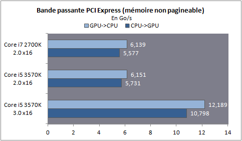

PCI Express 3.0
Nous terminons cette page par les performances du PCI Express 3.0. Nous avons comparé les performances obtenues en mode PCI Express 3.0 x16 et PCI Express 2.0 x16 avec une Radeon HD 7950 pour effectuer les mesures, en mode non paginable pour stresser au maximum l'interface et le contrôleur.
C'est une bonne surprise puisque nous mesurons ici des performances théoriques doublées en passant du mode 2.0 au 3.0. Le gain est particulièrement net dans le sens CPU vers GPU ou nous étions à 9.2 Go /s sur SandyBridge-E (voir notre test ici). Les performances 2.0 x16 entre Sandy Bridge et Ivy Bridge sont identiques, ce qui était attendu. Il faut toutefois noter qu'à ce jour une telle bande passante n'est pas vraiment utile comme nous l'avions vu dans cet article.
