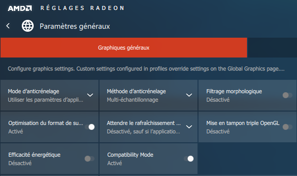

Ensuite, ces pilotes proposent en option un mode de compatibilité qui réduit la limite de consommation du GPU de manière à faire en sorte que le courant tiré à travers le bus reste en moyenne et dans la plupart des cas sous ces 5.5A. Concrètement, d'après nos mesures la limite de consommation ASIC, soit du GPU, passe de 110 à 104W, et la consommation totale de la carte de +/-170 à +/- 160W.
Nous avons bien entendu testé toutes ces possibilités mais avons dû faire face à un bug inattendu. Par défaut il arrive aux pilotes d'activer l'option "efficacité énergétique" qui devrait être désactivée sur la RX 480. Rétablir les paramètres par défaut des pilotes la réactive systématiquement. Le problème est qu'un bug des pilotes 16.7.1 fait que cette option augmente la tension GPU, de manière significative quand le dernier p-state est actif. Quand le GPU est figé à sa fréquence maximale de 1266 MHz, la tension moyenne passe de 1.0981V à 1.1233V avec une augmentation de la consommation de 193 à 208W. Après avoir identifié ce bug qui nous donnait des résultats sans queue ni tête, nous avons effectué des mesures en prenant soin de désactiver cette option.

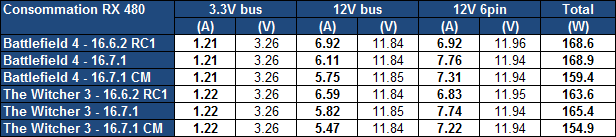

Des résultats qui confirment tout d'abord qu'AMD a bel et bien modifié l'équilibre entre les deux sources 12V. Nous restons cependant au-dessus des 5.5A avec 5.82A dans The Witcher 3 et 6.11A dans Battlefield 4. La consommation va par contre plus loin au-delà des 6.25A spécifiés pour un connecteur 6 broches. Nous préférons nettement cet équilibre même si cela reste limite et s'il est évidement difficile de conseiller un tel design pour l'overclocking. En simple mode 'Uber', c'est-à-dire en faisant en sorte que la carte reste à sa fréquence maximale de 1266 MHz, nous dépassons toujours les 7A dans The Witcher 3.
En mode de compatibilité (CM), la consommation baisse légèrement et nous notons cette fois 5.47A dans The Witcher 3 et 5.75A dans Battlefield 4. On reste cette fois à peu près dans les clous, excepté au niveau du 6 broches qui est +/- 1A au-dessus de la norme. Mais encore une fois ce n'est pas réellement un souci.
A noter que les valeurs que nous reportons sont des consommations maximales mais lissées sur +/- 100ms, il y a bien entendu des micro pics plus élevés. A l'inverse, sur une moyenne de 5s comme indique le faire AMD pour déterminer la consommation qui est communiquée pour ses cartes, ces chiffres seraient un petit peu plus faibles.
