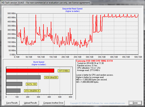

Depuis maintenant un mois, un fil de discussion sur le forum Overclock.net regroupe des utilisateurs de Samsung 840 EVO rencontrant un problème assez étonnant. En effet, le SSD offre un débit en net retrait pour lire des données relativement anciennes, écrites depuis plus d'un mois. Voici par exemple les résultats obtenus avec HD Tach par un des participants :
Au-delà de la limite de 350 Go il s'agit de l'espace libre, en dessous les performances sont très variables alors qu'on devrait avoir une ligne droite à 450 Mo /s. Les débits descendent jusqu'à 100 Mo /s, très loin donc de ce qu'est censé produire un 840 EVO. Certains utilisateurs ont des performances encore inférieures.
Contacté à ce sujet par AnandTech , Samsung leur a indiqué être au courant du problème et avoir probablement trouvé l'origine du bug. Un firmware correctif est en cours de réalisation et sera rendu public après validation, mais aucune date estimative n'a été donnée. Voilà un bug aussi étonnant que gênant, il sera intéressant que Samsung donne plus de détails à ce son sujet.
