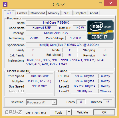

On commence par le Core i7-5960X, qui affiche tout de même près de 151W sur l'ATX12V à son réglage de base. La limite de TDP est atteinte ce qui ne permet pas au processeur d'être à son turbo maximal de 3.3 GHz sur 8 cœurs, la fréquence varie entre 3.0 et 3.1 GHz. Les 4 GHz ont pu être stabilisés à 1.2V, et il aura fallu 1.25V à 4.1 GHz. Malgré une tension de 1.3V les 4.2 GHz n'étaient pas stables. Au passage, côté température, on atteint environ 60°C par défaut contre 75°C en overclocking, loin de la température maximale fixée à 105°C par Intel. S'il faut rappeler que les conditions sont optimales puisqu'il s'agit d'un test hors boitier, Prime95 charge également nettement plus ces processeurs qu'en usage classique. La taille du die relativement importante ainsi que l'IHS qui est soudé aident à la dissipation de la chaleur produite par ces nouveaux processeurs.

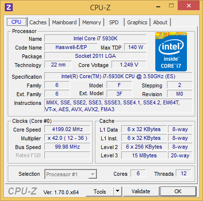

Le Core i7-5930K n'arrive pas non plus à son Turbo maximal sous Prime95, avec 3.5 GHz au lieu de 3.6 GHz. Cette fois nous avons pu atteindre 4 GHz à 1.15V, 4.1 GHz à 1.2V et 4.2 GHz à 1.25V. Les 4.3 GHz n'ont pu être stabilisés. A noter que nous avons pris le temps de voir quelle était la marge pour l'undervolting sur ce processeur, il a pu tenir les 3.5 GHz à 1.05V, mais pas 1.00V.

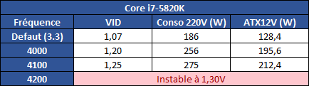

Enfin le Core i7-5820K a obtenu les mêmes couples de fréquence/tension que l'i7-5960X, avec 1.2V à 4 GHz et 1.25V à 4.1 GHz.
Bien qu'il soit toujours délicat de tirer des conclusions sur la base d'un nombre de processeur restreints, on trouve tout de même des limites basses sur nos 3 processeurs, avec 4.1 à 4.2 GHz. Si les 4.5 GHz étaient accessibles avec Sandy Bridge-E avec une tension raisonnable, il fallait se contenter de 200 à 300 MHz de moins avec Ivy Bridge-E et Haswell-E ne semble pas faire mieux, voire un peu moins bien. Pour se consoler on peut se dire que vue la fréquence de base relativement réduite de l'i7-5960X, le gain est tout de même non négligeable.
