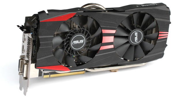

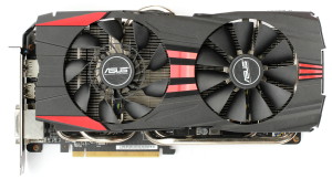

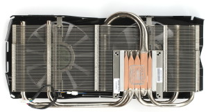

Pour ses Radeon R9 290 et 290X DirectCU II, Asus fait appel à une déclinaison musclée de son ventirad maison. Celui-ci repose sur un énorme radiateur un aluminium monobloc dans lequel est incrustée la base, en aluminium elle aussi. De cette base partent 5 caloducs en cuivre nickelé dont un de 10mm, 2 de 8mm et 2 de 6mm. A noter que dans le cas du GPU Hawaii, ces deux derniers caloducs ne sont pas en contact, avec le GPU et ont donc une utilité limitée. Ce ventirad n'a visiblement pas été optimisé pour un GPU rectangulaire positionné dans le sens de la hauteur. Enfin, 4 caloducs passent par le dessous de la carte et il faudra s'assurer qu'ils disposent d'un espace dégagé sur la carte-mère.

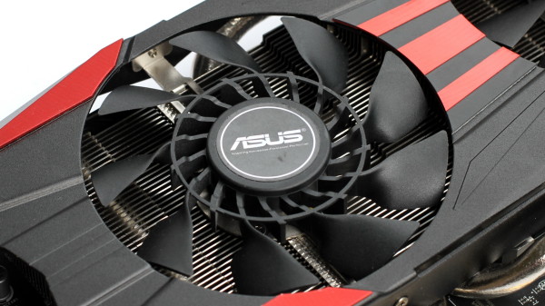

Deux ventilateurs axiaux de 100mm viennent s'incruster dans le radiateur, l'un d'eux étant de type CoolTech, soit avec partie radiale qui vient assister le fonctionnement axial principal du ventilateur. De quoi augmenter significativement le débit d'air selon Asus. L'orientation horizontale des ailettes fait que le flux d'air qui les traverse sera en partie projeté vers les extrémités de la carte et donc potentiellement vers les disques durs.
Un petit radiateur dédié est chargé du refroidissement des composants sensibles de l'étage d'alimentation.

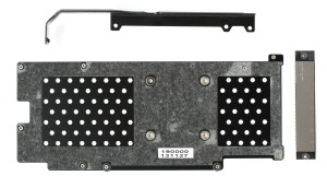

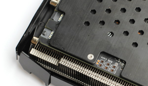

L'ensemble est plutôt robuste avec une coque en métal à l'avant et à l'arrière. A noter que la face avant peut-être personnalisée par l'utilisateur avec des éléments rouges aux jaunes métallisés. Quant à la plaque arrière, elle n'est en contact avec aucun composant et a donc avant tout un rôle esthétique bien qu'elle permette également de protéger l'arrière e la carte. Une barre de renfort se charge de rigidifier la carte, de l'équerre au PCB. Malgré tout cela il reste cependant possible de pincer l'arrière de la carte lors de la manipulation, mais le radiateur vient alors buter contre les connecteurs d'alimentations et non contre des condensateurs ou d'autres composants.
Le format de la carte est relativement imposant avec près de 29cm de long, le ventirad dépasse le PCB d'un peu plus de 2cm à l'arrière. Par ailleurs, malgré le PCB plus haut que la normale, le ventirad dépasse également sur le dessus pour une hauteur totale de 13cm, contre 10cm pour le format standard.

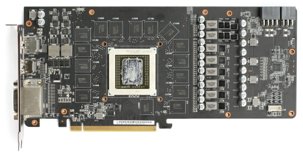

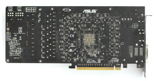

Contrairement à la majorité de ses concurrents, Asus a opté pour le développement de son propre PCB. La connectique reste identique avec deux sorties DVI, une sortie HDMI et une sortie DisplayPort mais nous ne retrouvons plus aucune trace des connecteurs CrossFire X. Attention, aucune sortie analogique n'est supportée et il ne sera pas possible de connecter un écran VGA via un adaptateur DVI->VGA.
Asus passe à un étage d'alimentation de 6 phases pour le GPU mais avec des composants différents de ceux de référence, il est donc difficile d'évaluer leur impact. Asus parle d'une réduction du bruit électrique et d'un gain d'efficacité et de durabilité. Si nous ne pouvons juger de ce dernier point, les deux autres ne nous ont pas particulièrement convaincus lors des tests. Deux phases supplémentaires sont dédiées à l'alimentation de la mémoire GDDR5 de marque Elpida.
A sa sortie, la Radeon R9 290X DirectCU II se contentait d'une limite de consommation Powertune similaire à celle des cartes de référence, mais via de nouveaux bios, Asus a revu cette limite à la hausse, la poussant de 208W à 250W, ce qui correspond à un TDP global de +/- 360W. La limite de consommation peut être encore revue à la hausse par l'utilisateur, jusqu'à 50% de plus, via le panneau de contrôle. La consommation totale peut alors atteindre des sommets avec un gros overclocking, mais le petit radiateur utilisé pour le refroidissement de l'étage d'alimentation n'y est pas adapté.
Un détail qu'Asus semble admettre à travers les toutes dernières versions des 2 bios de cette carte puisqu'ils imposent une limite de sécurité de 112 °C pour la température mesurée des VRM. Dès que celle-ci est atteinte, la fréquence GPU tombe à 300 MHz, le temps de revenir à 111 °C. Inutile de préciser que quand cette limite est atteinte, la fréquence GPU joue au yoyo, ce qui cause de très grosses saccades et rend les conditions de jeu plus que désagréables. Nous avons tout d'abord testé ces bios qui ont rendu la carte inutilisable en version silence ou avec un gros overclocking, puis sommes revenus aux bios précédents pour effectuer nos mesures.
Asus se contente de connecteurs d'alimentation 8+6 broches, ce qui signifie qu'en pratique la consommation va au-delà des limites des normes des connecteurs PCI Express lors de charges très lourdes. Ce n'est cependant pas un gros problème puisque l'alimentation via le bus PCI Express, plus sensible, reste dans les clous. Ces deux connecteurs d'alimentation sont placés en sens inverse pour un montage / démontage plus aisé.
Petit bonus, Asus a prévu des points de mesure des tensions GPU (VDDC), PLL (VDDCI) ainsi que de la mémoire (MVDD).

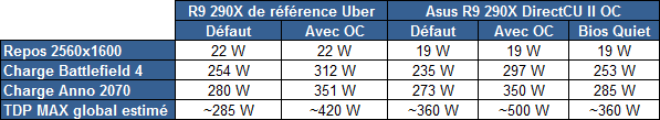

Par défaut et depuis les bios de février, les limites Powertune de la Radeon R9 290X DirectCU II OC correspondent à peu près à un TDP global de 360W. Une fois ces limites poussées à leur maximum, le TDP passe à plus de 500W ! Asus a visiblement voulu prévoir beaucoup de marge mais a introduit d'un autre côté, un peu plus tard (avril) une limite drastique au niveau de la température des VRM, probablement après avoir observé des décès prématurés.
Dès lors, à quoi bon pousser autant la limite de consommation et pourquoi conserver autant d'amplitude pour une hausse manuelle supplémentaire ? L'inertie thermique jouant un rôle très important dans la température des VRM qui augmente bien plus lentement que celle du GPU, Asus semble avoir prévu sa carte de manière à ce qu'elle puisse tenir une consommation et une fréquence maximale, même avec un gros OC, tout juste le temps d'exécuter quelques tests, mais pas sur une trop longue période qui pourrait l'endommager.

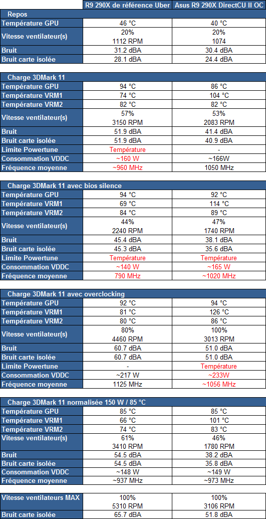

Relevés de la carte graphiqueVoici l'ensemble des mesures que nous avons relevées lors des tests effectués en boîtier fermé :
Avec le bios par défaut (Performance), Asus n'exploite pas le contrôle avancé de la ventilation via Powertune et se contente d'une courbe classique. Cette courbe fait en sorte que la température GPU reste plus faible, nous avons noté 86 °C contre 94 °C pour la carte de référence.
Au repos, la Radeon R9 290X DirectCU II est plutôt discrète mais il faut noter que le ventilateur Cooltech produit un petit sifflement à bas régime. En charge, la carte d'Asus est nettement moins bruyante que celle de référence mais les VRM GPU sont par contre moins bien refroidis.
Une fois le bios silence enclenché, la température GPU atteint la limite de 95 °C et la fréquence baisse à 1020 MHz. La température redescend légèrement à 92 °C au bout de quelques temps mais c'est insuffisant pour permettre à la fréquence de remonter. Les nuisances sonores sont bel et bien en baisse mais les ventilateurs tournant à faible fréquence, les VRM GPU sont particulièrement mal refroidis. Ils dépassent la limite des 112 °C au-delà de laquelle la carte devient inutilisable avec le dernier bios. Il en va de même quand la carte est overclockée, mode dans lequel les VRM montent à 126 °C !

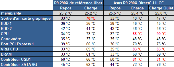

L'Asus R9 290X DirectCU II n'expulsant pas l'air chaud du boîtier, les températures internes progressent à tous les niveaux, encore plus lorsque le bios silence est exploité.

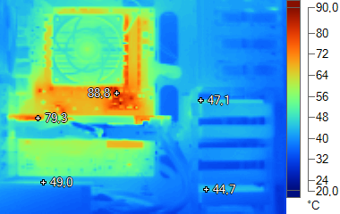

Thermographie infrarouge
R9 290X de référence Asus R9 290X DirectCU II OC | [ Charge ] [ Bios Quiet ] [ Charge ] [ Bios Silence ] |

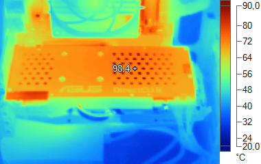

La thermographie infrarouge met clairement en évidence une élévation des températures internes par rapport à la carte de référence, particulièrement dans le haut et l'avant du boîtier. L'un des disques durs voit ainsi sa température grimper de +/- 10 °C.
R9 290X de référence Asus R9 290X DirectCU II OC | [ Charge ] [ Charge normalisée ] [ Charge OC ] [ Bios Quiet ] [ Charge ] [ Charge normalisée ] [ Charge OC ] [ Bios Silence ] |
Bien que la visibilité soit limitée à l'arrière de la carte compte tenu de la présence d'une plaque métallique, nous pouvons deviner à travers les perforations que l'étage d'alimentation chauffe plus que sur la carte de référence.
