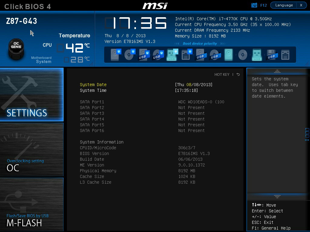

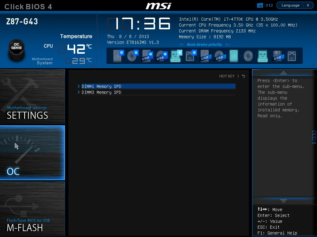

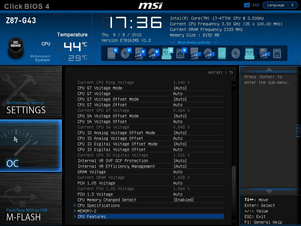

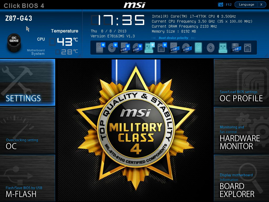

MSI

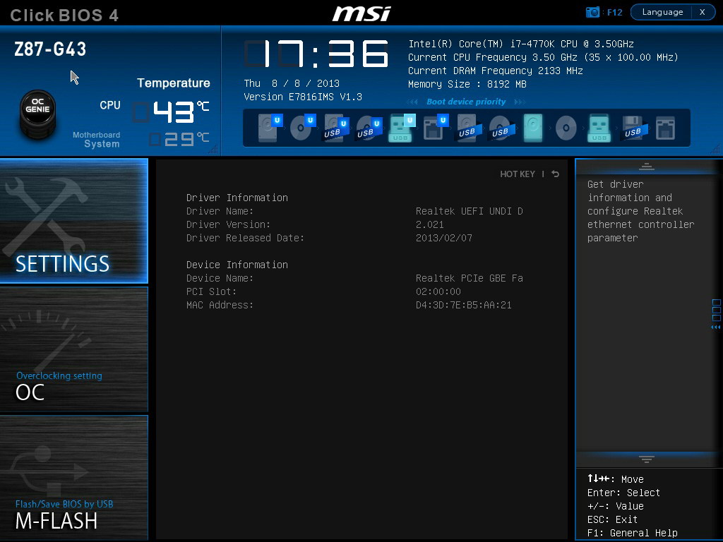

MSI propose une version améliorée de l'interface que l'on a connue sur les modèles précédents. Elle est identique à ce que l'on trouvait dans notre test des modèles Z87 milieu de gamme, à la couleur près !
Une amélioration importante concerne les doubles clicks qui ont disparus ! Il n'est plus nécessaire de double clicker à tout bout de champ pour choisir des options, ce qui est un gros progrès. Pour le reste, et au-delà d'un changement que l'on verra plus loin, l'interface est identique à ce que l'on connaissait ! S'agissant de cartes non gamer, la couleur change du rouge au bleu.

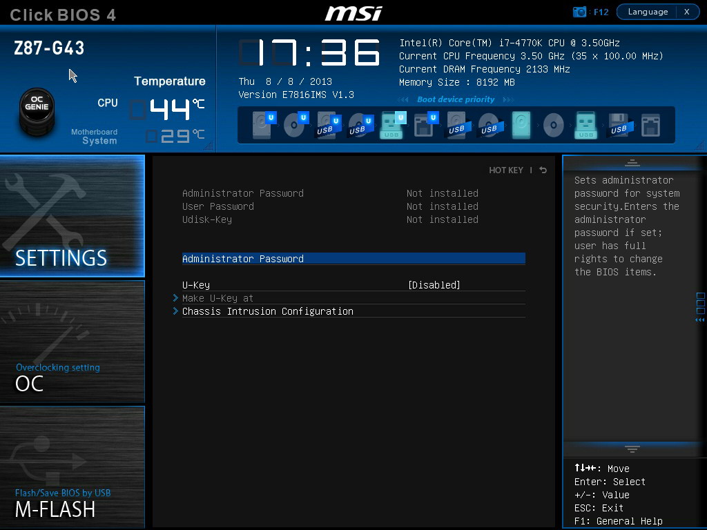

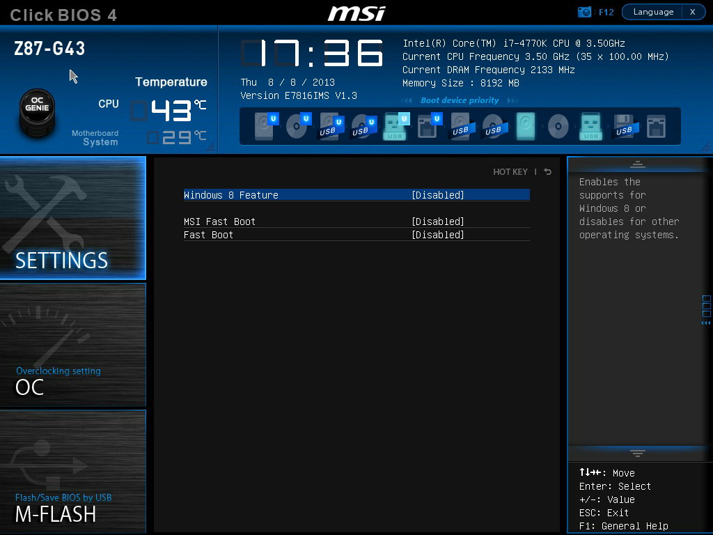

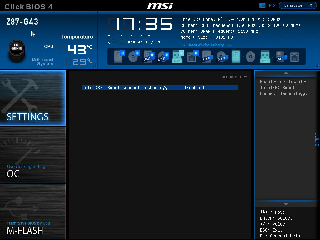

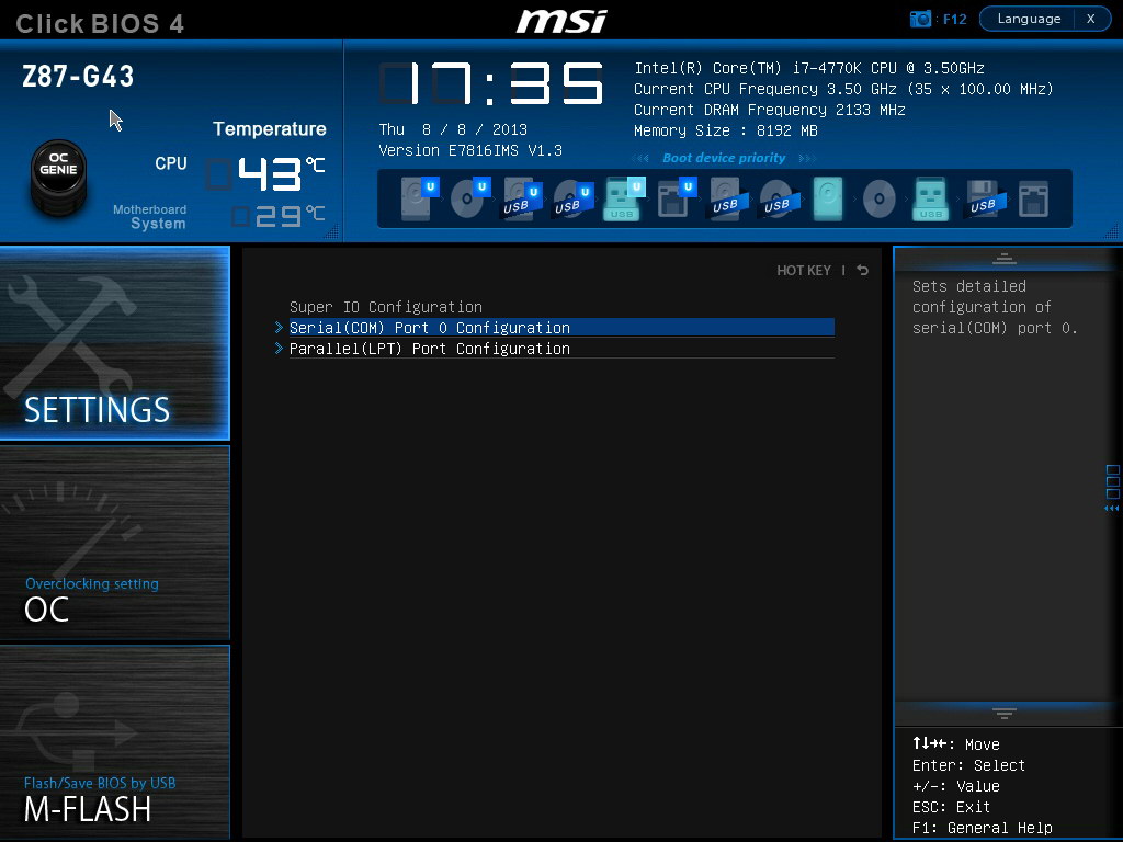

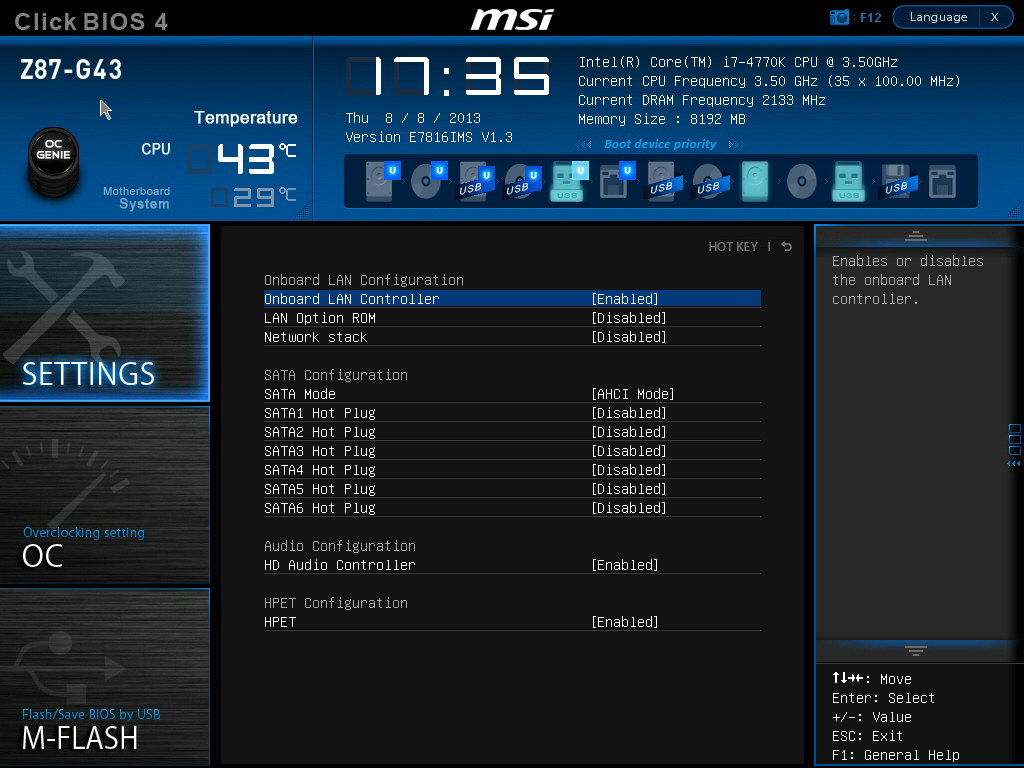

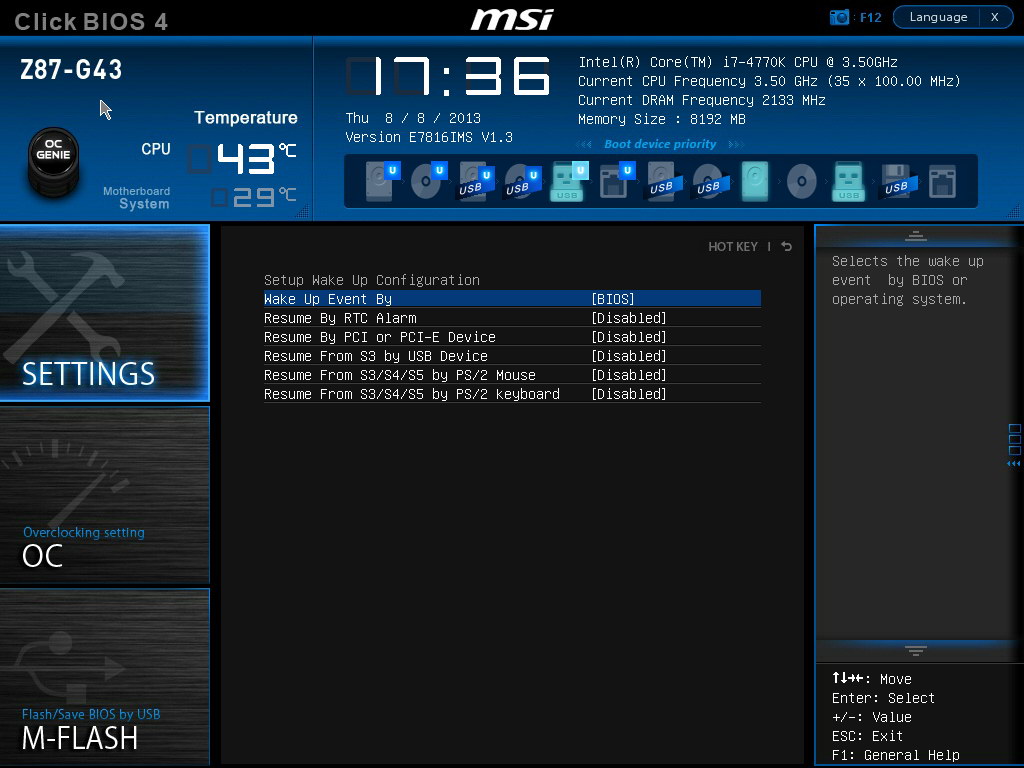

Comme toujours, le menu Settings regroupe la majorité des réglages. La dessus pas de surprise, mais MSI tend à toujours utiliser trop de sous menu pour rien. Ceci mis à part, au-delà de la rapidité d'accès, on ne pourra pas se plaindre du manque d'options.

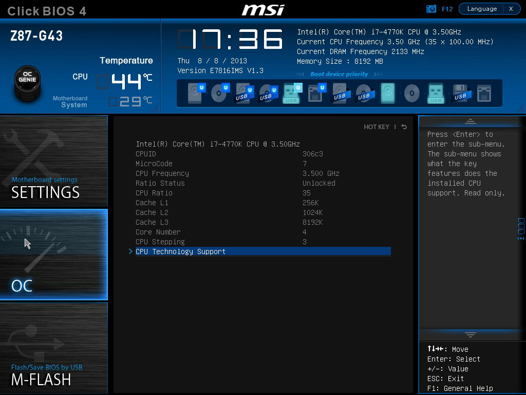

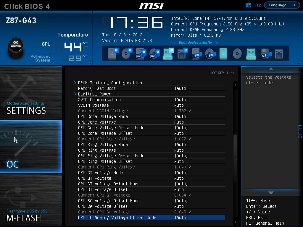

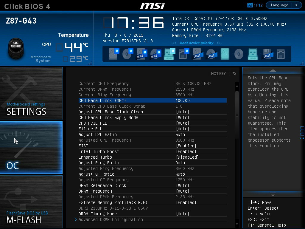

Du côté de l'overclocking, on retrouve des options classiques, mais également cette affreuse option "Enhanced Turbo" réglée par défaut sur Auto. Contrairement à Asus cependant, on dispose de trois options : Auto, Enabled, et Disabled. A quoi correspond donc Auto ? La bonne nouvelle est qu'il s'agit de Disabled, et ce même si l'on active un profil XMP. Une bonne nouvelle, certes, mais cela pointe un problème récurent de l'interface étroite de MSI : on ne sait pas à quoi correspond une valeur Auto. Dans ce cas, une indication dans la colonne de droite pourrait suffire, mais le problème est plus gênant avec les tensions. Comme vous pouvez le voir, MSI résout le problème pour certaines tensions en indiquant, en gris en dessous, la valeur actuelle. Sauf que cela n'est pas fait pour toutes les valeurs. MSI doit revoir son système de colonne étroite au milieu pour corriger le problème. Peut être pour les Z97…

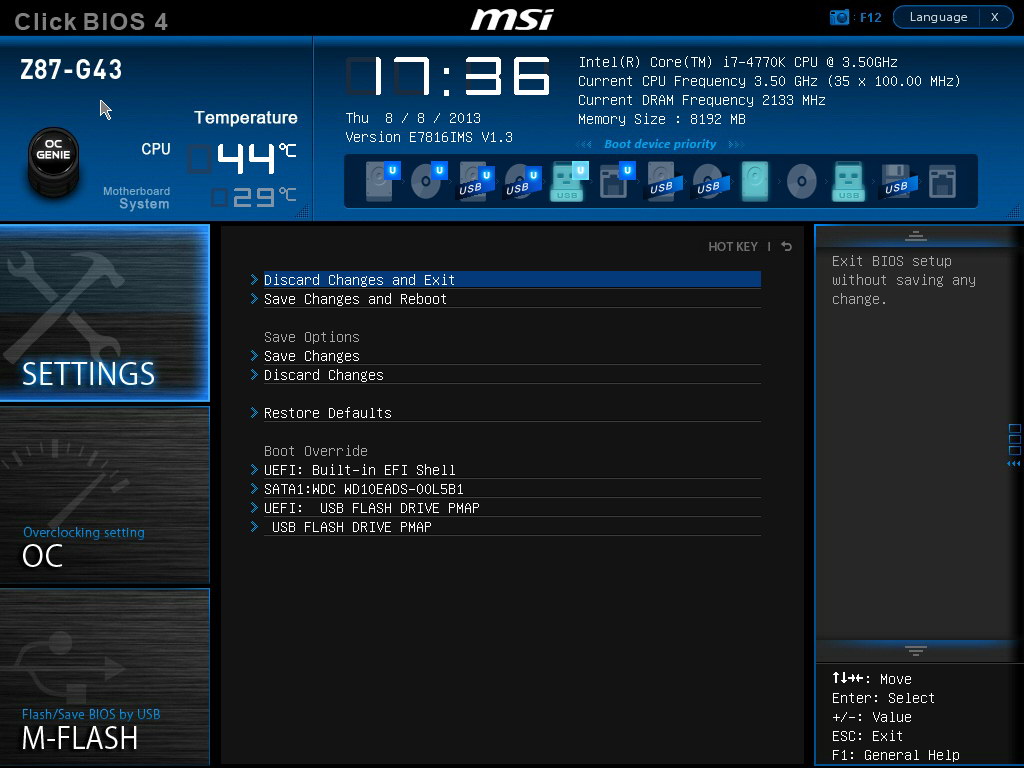

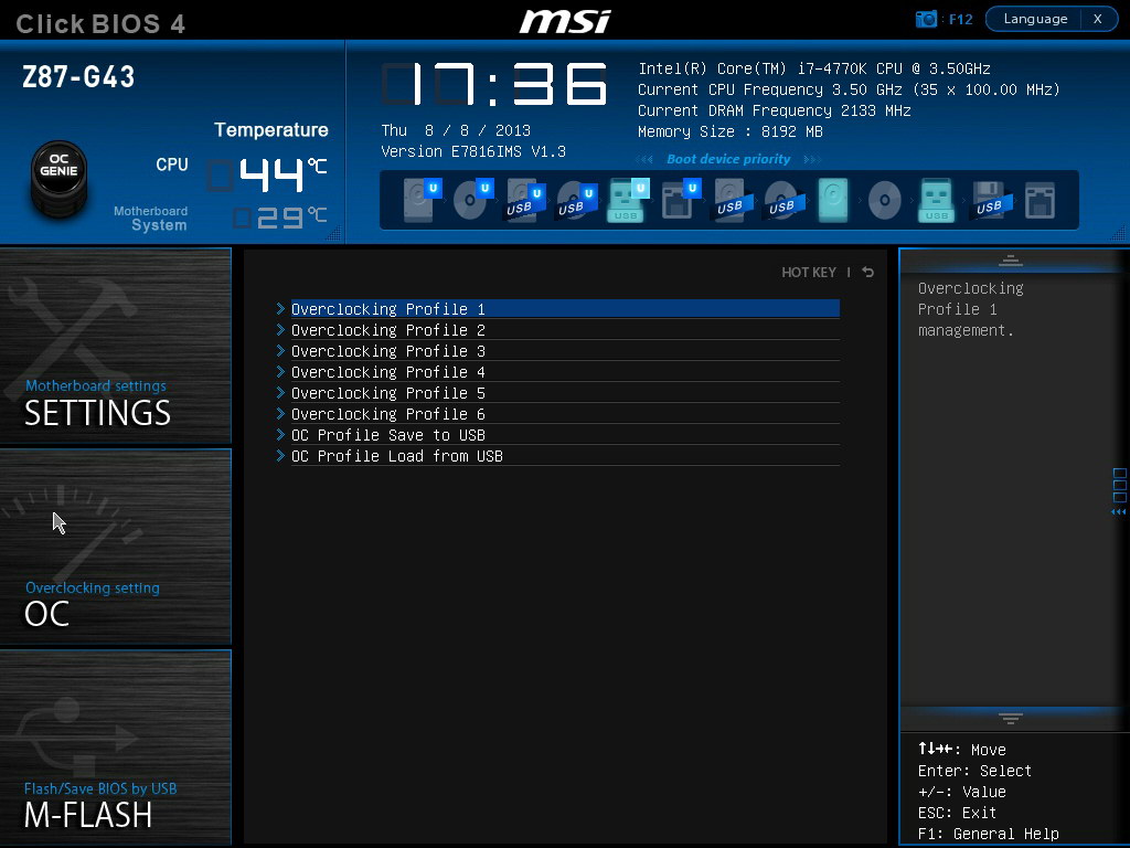

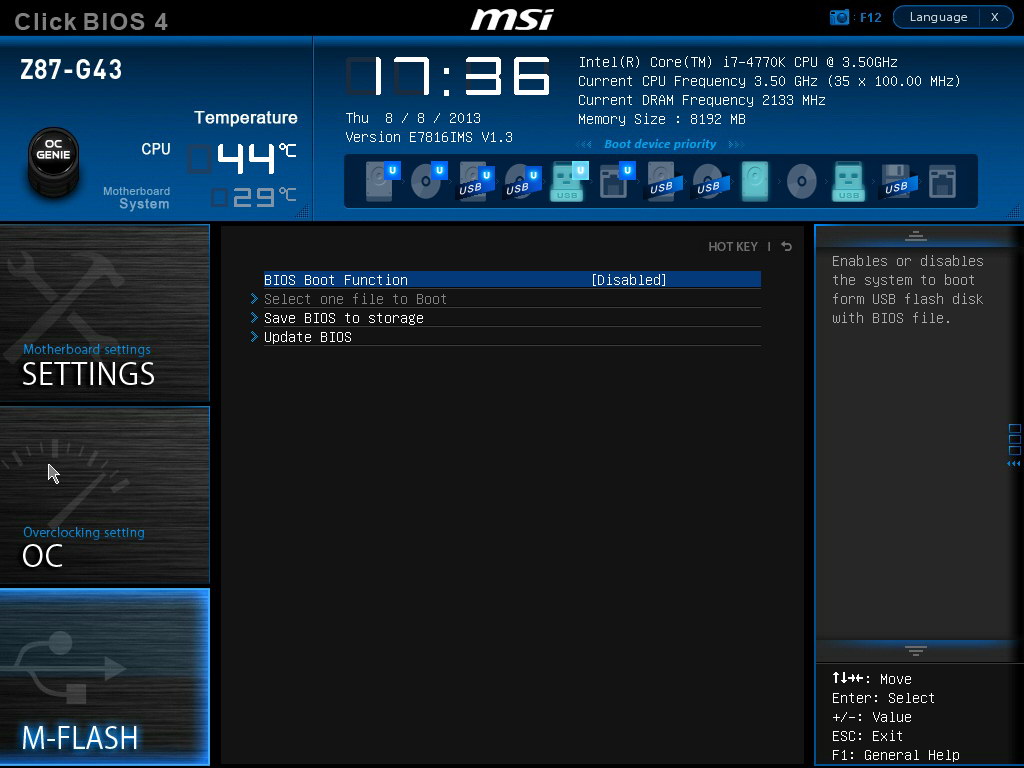

Les menus sur le côté on changé puisque l'on retrouve en bas M-Flash, l'utilitaire de mise à jour de BIOS en lieu et place du complètement inutile gestion de l'énergie qui a été placée dans settings. On retrouve également une gestion des profils d'overclocking.
MSI propose quelque chose de très intéressant du côté de la gestion des ventilateurs avec une interface visuelle pour les gérer. Plutôt bien conçue, on y retrouve une gestion des seuils ainsi qu'un système de monitoring. En pratique, c'est un changement bienvenu et qu'il faut encourager. Il n'y a pas de raison pour que l'intégralité du BIOS ne ressemble pas à cette interface graphique moderne !
Si les changements effectués par MSI sont mineurs, le simple retrait du double click rend le BIOS de MSI réellement utilisable. L'étroitesse des colonnes, et l'arrivée massive d'options automatique mal documentées, ou n'indiquant pas les valeurs actuelles est un problème que le constructeur se doit de résoudre.
