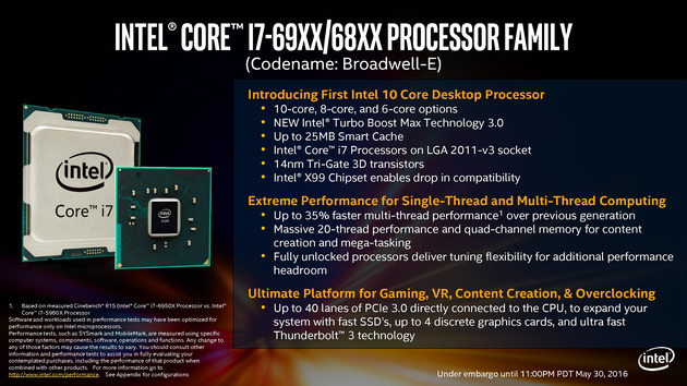

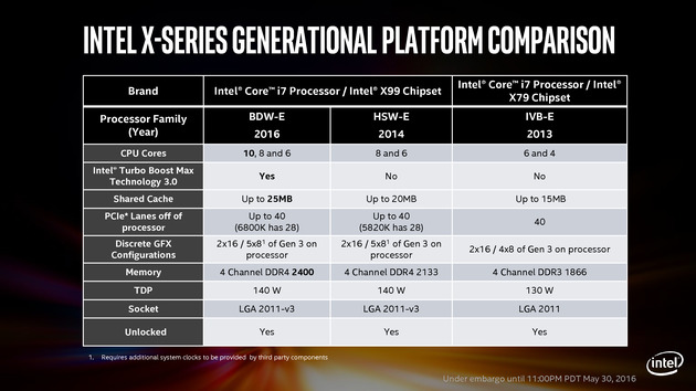

C'est aujourd'hui qu'Intel lance officiellement ses processeurs Core i7 LGA-2011 v3 Broadwell-E. Ils succèdent aux Haswell-E (i7-5960X et consorts) lancés en août 2014 et partagent la même infrastructure - une mise à jour de bios permettant de rendre les cartes mères X99 Express compatibles.
Broadwell-E et ce cher 14nm

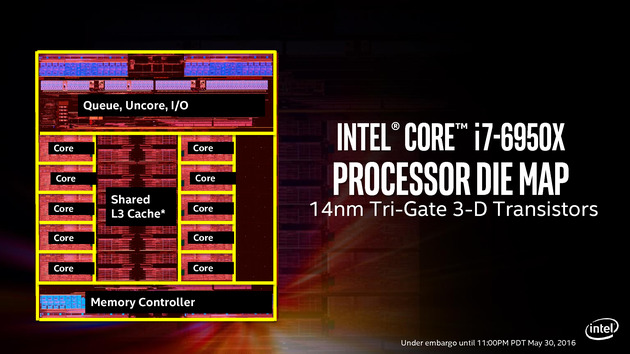

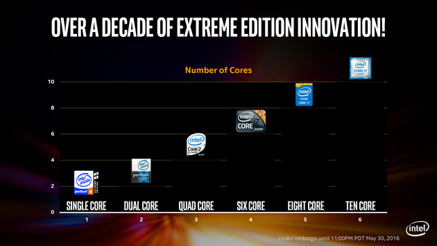

L'architecture évolue légèrement par rapport à Haswell-E, mais il ne s'agit que d'un "Tick", Intel lui-même n'annonce pas plus de 5% de gain à fréquence égale pour cette micro-architecture. De ce côté Skylake reste le plus véloce, mais il reste limité à 4 coeurs en LGA 1151. L'autre nouveauté se situe au niveau de la finesse de gravure qui passe de 22 à 14nm, ce qui permet à Intel d'intégrer 10 coeurs, 25 Mo de cache LLC et 3,4 milliards de transistors sur un die de 246mm² alors qu'il fallait 355,5mm² pour les 8 coeurs, 20 Mo de cache LLC et 2,6 milliards de transistors composant dans le meilleur des cas l'i7-5960X. On notera que si la hausse du nombre de coeurs et du cache est de 25%, côté transistor on est à quasi 31% de plus.
Haswell-E à gauche, Broadwell-E à droite

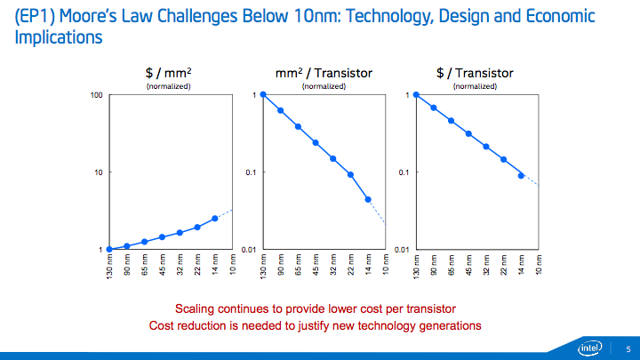

La surface du die est en fait proche de celle de Gulftown (248mm² en 32nm) ou Ivy Bridge-E (257mm² en 22nm). On est par contre bien loin de Haswell-E et encore plus de Sandy Bridge-E (435mm²) dont la version maximale à 8 coeurs n'était toutefois pas proposé sous la gamme i7. Au-delà des mm², il faut avoir en tête que le 14nm coûte cher : même si c'est écrasé par une échelle logarithmique, le graphique ci-dessus datant de 2015 montre que le coût au mm² augmente nettement en passant de 22nm à 14nm avec 30 à 40% de plus, contre 10% entre 32nm et 22nm ! Même si tout ceci manque de détails, si les choses n'ont pas changé cela signifierait que le prix de production de Broadwell-E est proche de Haswell-E malgré un die nettement plus petit.

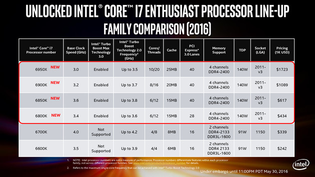

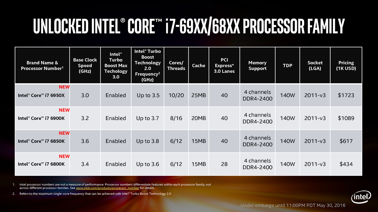

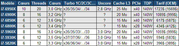

En pratique l'i7 Broadwell-E le plus haut de gamme, l'i7-6950X à 10 coeurs, est malheureusement réservé aux plus fortunés puisqu'au lieu de faire baisser d'un cran toute la gamme, l'i7-6950X est positionné à 1723$ ! Alors qu'il était initialement question de 1569$, les tarifs boites ont ensuite été communiqués et ces derniers gonflent les prix puisqu'il faut compter 22 à 154$ de plus sur BDW-E pour ces versions par rapport aux tarifs OEMs contre 7 à 60$ pour les HSW-E !
On est loin du tarif déjà fort onéreux mais désormais habituel de 1059$ (999$ en OEM) auquel était positionné l'i7-5960X ainsi que ses prédécesseurs. Les autres Broadwell-E sont également plus chers que leur prédécesseurs, ainsi les i7-6900K, 6850K et 6800K sont respectivement à 1089, 617 et 434$ alors qu'il fallait compter 1059, 594 et 396$ pour les i7-5960X, 5930K et 5820K !
[ Tarifs mis à jour (Boîte) ] [ Tarifs initiaux (OEM) ]
Intel profite du 14nm pour augmenter légèrement les fréquences de 100 à 200 MHz selon les versions, alors que la DDR4-2400 est officiellement supportée, même si en pratique Haswell-E allait déjà au-delà. Nous n'avons pas les fréquences de l'Uncore pour chacune des versions mais sur l'i7-6950X elle est à 2.8 GHz, en recul par rapport à l'i7-5960X qui était à 3 GHz de ce côté. On retrouve sur l'i7-6800K le même bridage que sur l'i7-5820K, il dispose donc de 28 lignes PCIe Gen3 contre 40 pour le reste de la gamme, un nombre qui sera toutefois suffisant à moins de multiplier les GPU.

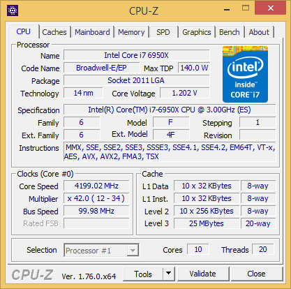

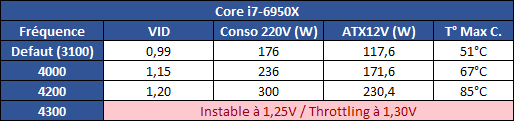

En attendant donc un dossier à paraître courant juin couvrant une partie plus étendue de la gamme, voici quelques données pratiques avec pour commencer l'overclocking. Par défaut sous Prime95 le processeur fonctionne à 3.1 GHz avec une consommation mesurée à 117.6W sur l'ATX12V, en baisse notable par rapport à l'i7-5960X (151.2W), la tension par défaut de 0,99v aidant. Les 4 GHz sont atteints assez facilement avec une tension de 1,15v, puis les 4.2 GHz à 1,20v avec une consommation qui est toutefois quasiment doublée sur l'ATX12V. Les 4.3 GHz n'étaient par contre pas stables à 1.25v, et à 1.3v certains coeurs atteignaient leur limite de température de 100°C avec le Noctua NH-D15 et abaissaient donc leur fréquence (test hors boîtier, température ambiante 25°C). Il faut dire que près de 280W passent alors par l'ATX12V, 90% de cette puissance arrive au sein du CPU et doit in fine être dissipée alors que la densité augmente avec le 14nm... pas facile !

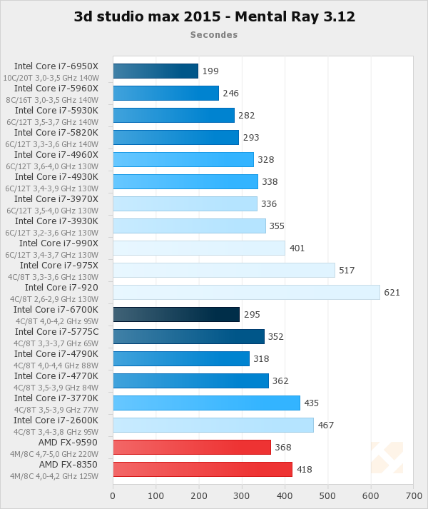

Vous pouvez également consulter ci-après les performances applicatives offertes par ce processeur dans notre protocole de test habituel, la partie jeu n'est pas encore terminée du fait des impacts du Turbo Boost 3.0. L'i7-6950X affiche une moyenne applicative en hausse de 19,5% face à l'i7-5960X. Les plus grosses hausses sont enregistrées sous V-Ray et Stockfish, avec respectivement 35 et 29% de mieux, soit plus que la hausse du nombre de coeurs… mais bien moins que les 63% de hausse tarifaire ! A défaut de concurrence sur le haut gamme, tout un chacun à en main les cartes qui permettront peut-être à ces tarifs de revenir à des niveaux plus raisonnables…
[ 3d studio max 2015 - Mental Ray 3.12 ] [ 3d studio max 2015 - V-Ray 3.0 ] [ Visual Studio 2013 ] [ MinGW-w64 - GCC 4.7.1 ] [ WinRAR 5.10 ] [ 7-Zip 9.20 ] [ x264 v2453 ] [ x265 v1.2+507 ] [ Lightroom 5.5 ] [ DxO Optics Pro 9.5 ] [ Stockfish 5 ] [ Houdini 4 Pro ] [ Moyenne applicative ]
