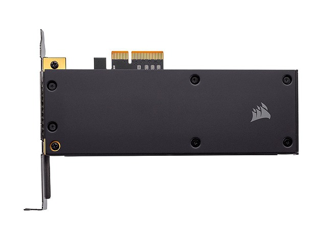

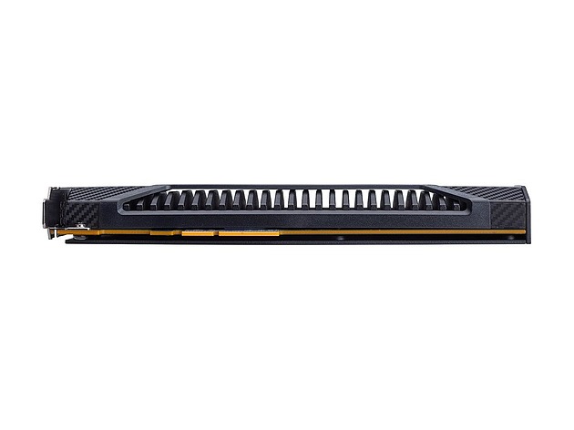

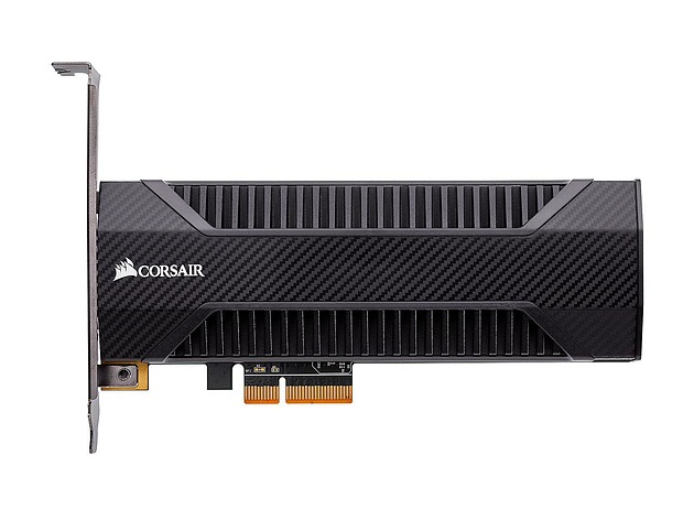

On trouve depuis quelques jours sur Newegg de nouveaux SSD Corsair PCIe, les Neutron NX500. Il s'agit a priori d'une déclinaison sous forme de carte fille PCIe x4 des MP500 au format M.2.
Les NX500 sont équipés d'un contrôleur Phison PS5007-E7 et associés à de la NAND MLC, ils peuvent atteindre jusqu'à 3 Go/s et 2.4 Go/s en lecture/écriture séquentielle et 300K/270K IOPS en lecture/écriture aléatoire 4K. Leur garantie est de 3 ans et ils sont disponibles dans des capacités étonnantes pour un SSD grand public, 400 et 800 Go, ce qui laisse une large place à l'overprovisionning. Ils sont livrés avec une équerre low-profile.
Comme tous les SSD NVMe performants, le prix pique un peu avec 320$ et 700$, sans pour rappel que l'avantage pratique soit réel pour la plupart des usages par rapport à un SSD SATA.
