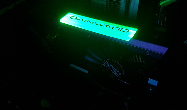

Sur la tranche de la carte graphique, Gainward a place un module illuminé par LED avec une variation de la couleur suivant la charge GPU. Tout du moins c'est ce qu'indique le fabricant. En pratique si nous pouvons observer brièvement du bleu et du rouge au démarrage du PC, les LED sont restées vertes le reste du temps.

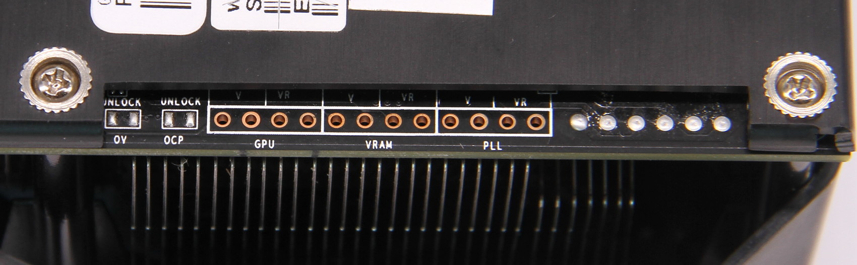

Gainward a prévu des points de mesure des tensions GPU, mémoire et PLL ainsi que des points de contacts pour désactiver les limites de tension et d'intensité du courant délivré.

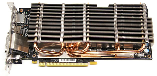

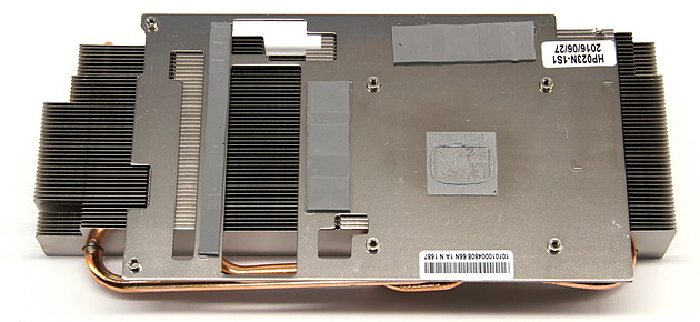

Le bloc de refroidissement est composé d'un unique radiateur plutôt épais, surmonté par 2 ventilateurs de 90mm. 4 caloducs de 6mm sont exploités pour répartir la chaleur. Ils sont par contre simplement pris en sandwich entre le radiateur et une mince plaque d'aluminium qui recouvre une bonne partie du PCB, un montage qui ne nous donne pas l'impression d'être d'une extrême efficacité.

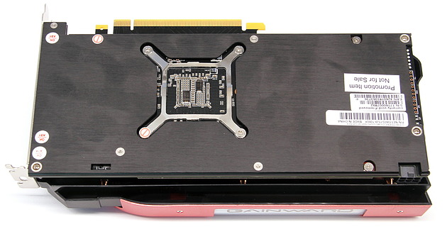

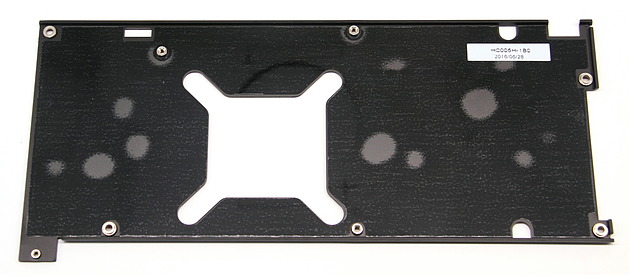

Comme souvent, la backplate n'a qu'un rôle esthétique et de protection de l'arrière du PCB. Elle ne participe pas au refroidissement, au contraire puisqu'elle enferme le PCB.

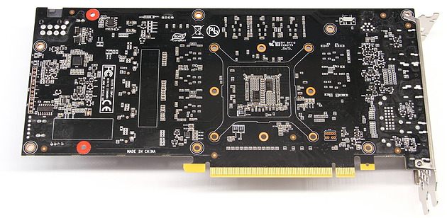

Le PCB exploité par Gainward a de toute évidence été prévu pour monter en puissance. Tout comme le PCB de la GTX 1060 FE, il est capable d'accueillir un bus 256-bit, probablement pour le GP104 que nous supposons être pin-to-pin compatible avec le GP106. Il a également été prévu pour proposer un étage d'alimentation à 4 phases avec un connecteur 8 broches mais pour sa GTX 1060 Phoenix GS, Gainward se contente de 3 phases et d'un 6 broches.
A noter, ce qui est assez étrange pour une carte commercialisée 350€, que Gainward n'a pas augmenté la limite de consommation. Elle reste de 120W. Pour une raison inconnue, la carte évolue cependant souvent au-delà, jusqu'à 130W en jeu. Il est possible que Gainward actionne un autre paramètre du bios pour disposer de plus de latitude au niveau de la consommation ou simplement que l'étage d'alimentation produise des variations qui empêchent le circuit de GPU Boost de fonctionner de façon optimale.
