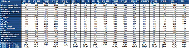

Enfin, pour terminer, voici un tableau qui récapitule les fréquences moyennes approximatives soutenues que nous avons pu observer durant nos mesures de performances :
La fréquence maximale de notre échantillon de GTX 1070 FE est de 1898 MHz, mais en pratique dans les jeux elle se stabilise après quelques minutes entre 1734 à 1810 MHz selon les cas. La GTX 1060 FE testée monte un peu plus haut avec un maximum de 1911 MHz et des fréquences qui oscillent en pratique entre 1810 et 1848 MHz.
Sur base de tous ces chiffres, nous avons calculé une fréquence moyenne, qui vaut ce qu'elle vaut puisqu'il s'agit d'une approximation basée sur des approximations, mais qui permet de nous faire une idée du comportement des différents GPU par rapport à leur fréquence maximale.
Notre exemplaire de GTX 1070 FE affiche alors une moyenne de 1774 MHz qui devance de 5% la fréquence GPU Boost officiellement communiquée par Nvidia. Du côté de la GTX 1060 FE, la moyenne est de 1838 MHz, soit près de 8% de mieux que la fréquence GPU Boost officielle.
