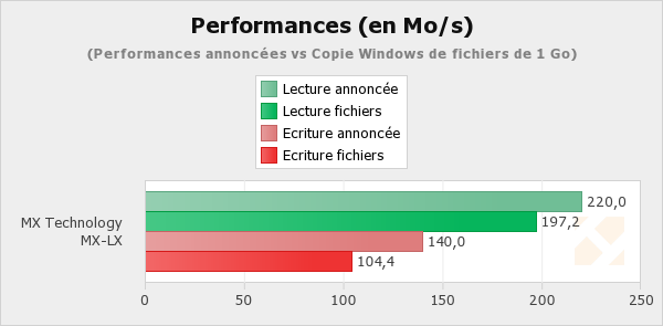

Il faut aller sur le site du constructeur pour trouver des performances théoriques qui semblent tout sauf honteuses : 220 Mo/s en lecture et 140 Mo/s en écriture. Ces mesures sont annoncées comme réalisées sous ATTO.

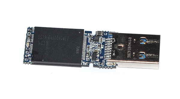

Une fois ouverte, on retrouve un contrôleur Innostor IS903-A5 que l'on avait vu entre autre sur l'ADATA UE700 ou sur la PNY Wave Attaché. Il s'agit selon toutes vraisemblances d'un contrôleur deux canaux.
Deux puces mémoires sont présentes, avec des marques qui rappellent un peu (mais pas pleinement) la nomenclature Micron, ce qui va dans le sens de ce que les outils de détection rapportent, à savoir de la NAND MLC Micron.
Les caractéristiques, annoncées sous ATTO, étaient un peu ambitieuses comparativement à nos tests pratiques mais les résultats obtenus par la MX-LX n'ont pas de quoi la faire rougir. On se retrouve peu ou prou avec les performances de la clef UE700 d'ADATA qui utilise le même contrôleur, légèrement au-dessus en lecture et en dessous en écriture lorsqu'il s'agit de gros fichiers. Sur nos fichiers de taille moyenne, les résultats de la MX-LX sont là encore bien plus proches des hauts de gamme que de l'entrée de gamme. Son seul défaut concerne les copies de petits fichiers ou, comme le modèle d'ADATA, elle peine fortement en écriture. Proposé à un prix généralement agressif, et hors d'une utilisation sur de petits fichiers, elle propose un très bon rapport qualité prix.
