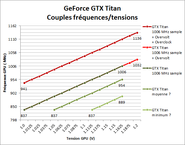

GPU Boost en graphique et overclockingNous avons mis en graphique différents exemples de courbes de couples fréquence/tension. Suivant la température et le niveau de consommation, chaque GPU évoluera sur sa propre courbe. Tout d'abord, en vert foncé, la courbe réelle de notre échantillon (notez qu'il ne dispose pas de palier à 1.1250V mais en dispose de 2 à 1.150V). En vert clair, ce que nous présumons correspondre à la moins douée des GTX Titan et un exemple moyen entre les 2.
Avec la GTX Titan, Nvidia autorise l'overvolting. Il est ainsi possible de prolonger la courbe des GTX Titan de quelques bins supplémentaires via des tensions de 1.1750V, 1.1875V et 1.2V, soit de quoi gagner 26 MHz dans le cas de notre échantillon. Nous avons représenté son influence en rouge. Notez que ces tensions plus élevées pourront avoir un impact sur la durée de vie du GPU, d'autant plus si vous augmentez également la limite de température, et que les fabricants seront libres de ne pas autoriser cet overvolting.
Overclocker un GPU passe traditionnellement par une augmentation de ses fréquences. La mémoire de notre échantillon a ainsi pu passer de 1.5 à 1.8 GHz. Quant au GPU, nous avons pu le pousser de 104 MHz. Attention, il ne s'agit pas d'une simple augmentation de la fréquence mais d'un biais, ou offset, appliqué à sa courbe des couples fréquences/tensions, ce qui est illustré en bordeaux.
Avec les GeForce GTX 600 et Titan, l'overclocking a pris une autre dimension et augmenter la fréquence maximale à travers un offset peut ne pas avoir d'importance si la consommation ou la température limite le turbo. Par contre, sur une GTX Titan, augmenter la limite de température permettra en pratique au GPU de fonctionner à une fréquence plus élevée.

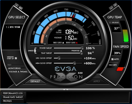

Precision X d'EVGA en version 4.0 est prêt pour la GTX Titan. Il expose la limite de température de GPU Boost, mais à travers ses pilote Nvidia bloque l'accès à ce paramètre pour les GeForce GTX 600.
L'offset pourra également jouer un rôle, mais bien souvent pour une raison autre que l'augmentation de la fréquence maximale : appliquer un offset positif revient à réduire la tension relative et donc la consommation relative. Ainsi, alors que notre échantillon, dont la fréquence maximale est de 1006 MHz, était limité à 901 MHz dans Anno, avec un offset de 104 MHz, il était capable de tenir 954 MHz. Cet offset revient en effet à réduire la tension de 0.1V ! Il ne faut donc pas penser uniquement en termes de fréquence maximale.
Autre remarque, lors d'un overclocking via l'offset de la fréquence GPU, il est possible que le GPU tienne la fréquence maximale, mais pas une fréquence plus faible : toujours sur base de notre graphe exemple, ce n'est pas parce que notre GPU est capable de tenir 1136 MHz à 1.2V qu'il est également capable de tenir 941 MHz à 1.0V !
