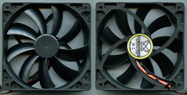

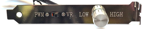

ScytheMarque bien connue dans le domaine du refroidissement, Scythe propose à son catalogue bon nombre de ventilateurs, dont les trois Slipstream PWM que nous allons tester aujourd'hui : le PWM «tout court» (SY1225SL12LM-P), qui devrait produire 74,25 CFM à la vitesse de 1300rpm, le PWM Adjustable (SY1225SL12HPVC), qui dispose d'un potentiomètre sur une équerre PCI pour ajuster sa vitesse maximale entre 1340 et 1900rpm (tout en conservant la régulation PWM), pour un flux d'air délivré variant entre 76,53 et un impressionnant 110,31 CFM, et le PWM Adjustable/V.R. (SY1225SL12HPVC-V), qui rajoute au PWM Adjustable la possibilité de contrôler ventilateur via le potentiomètre même en dehors d'une régulation PWM, les deux modes étant sélectionnables par un petit interrupteur placé sur l'équerre PCI à coté du bouton du potentiomètre.
Les trois Slipstream utilisent un sleeve bearing d'une durée de vie de 30000 h, ce qui est relativement peu par rapport aux autres produits de ce comparatif, et sont garantis 2 ans.
Moins cher des trois Slipstream avec un prix de vente moyen de 9€, le PWM ne dispose que d'un câble non gainé (mais aux fils collés), d'une longueur de 30 cm. Les deux autres sont vendus à un prix moyen de 10€, offrent un câble gainé de 60 cm, et un câble gainé et long de 60 cm lui aussi entre le ventilateur et l'équerre PCI où sont positionnés le potentiomètre et l'interrupteur PWM-VR, le cas échéant. La finition de l'ensemble est plutôt bonne, ils partagent un bundle des plus classique, composé d'un adaptateur molex et de 4 vis.
Un mot sur la consommation avant de passer aux résultats : si le modèle PWM se contente de 0,20A (et démarre à 4,0V), le PWM Adjustable (qui démarre à 4,0V lui aussi) demande jusqu'à 0,63A, soit autant que l'Enermax TB Vegas Trio équipé de 54 leds ! Le PWM Adjustable/V.R. démarre dès 3,7V, mais est encore plus gourmand, puisqu'il consomme jusqu'à 0,66A, valeur la plus élevée que nous ayons relevé dans ce comparatif. Attention donc si vous comptez utiliser ces Slipstream sur un rhéobus un peu «léger».
