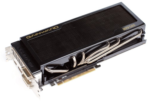

Avec ses GeForce GTX Phantom, Gainward nous propose un design atypique dans lequel les ventilateurs prennent place sous un imposant radiateur. Si l'aspect visuel s'en trouve plutôt réussi, nous restons en-dessous du système de refroidissement de référence au niveau de la finition et de la robustesse. Gainward a opté pour un système de refroidissement est plutôt imposant avec un immense radiateur qui occupe toute la longueur de la carte. Il est parcouru par 6 heatpipes en cuivre nickelé qui se fixent à une large base en aluminium. La fabrication est ici relativement classique puisqu'il n'y a pas de contact direct.
Une plaque en aluminium recouvre l'ensemble du PCB, est en contact avec les composants sensibles et intègre un radiateur au niveau de l'étage d'alimentation. Un ensemble qui monopolisera 3 slots mais qui n'est pas plus long que la carte de référence, avec 27cm au compteur.
Le PCB personnalisé intègre directement 2 sorties DVI, une sortie HDMI et une sortie DisplayPort, seul un adaptateur DVI vers VGA est ainsi fourni dans le bundle, en plus du petit manuel, du CD pour les pilotes et du câble convertisseur d'alimentation double molex vers PCIE 8 broches.

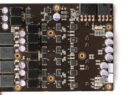

L'étage d'alimentation conserve les 6 phases dédiées au GPU du modèle de référence, en plus des deux phases qui prennent en charge la mémoire GDDR5 Samsung HC04. Les composants sont totalement différents et ont de toute évidence été choisis pour réduire les coûts. Gainward conserve cependant l'OCP dans sa version originale.
