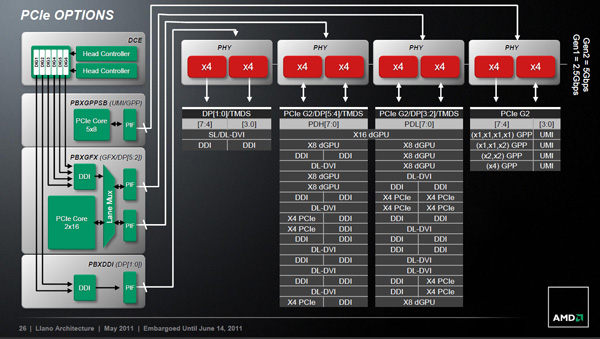

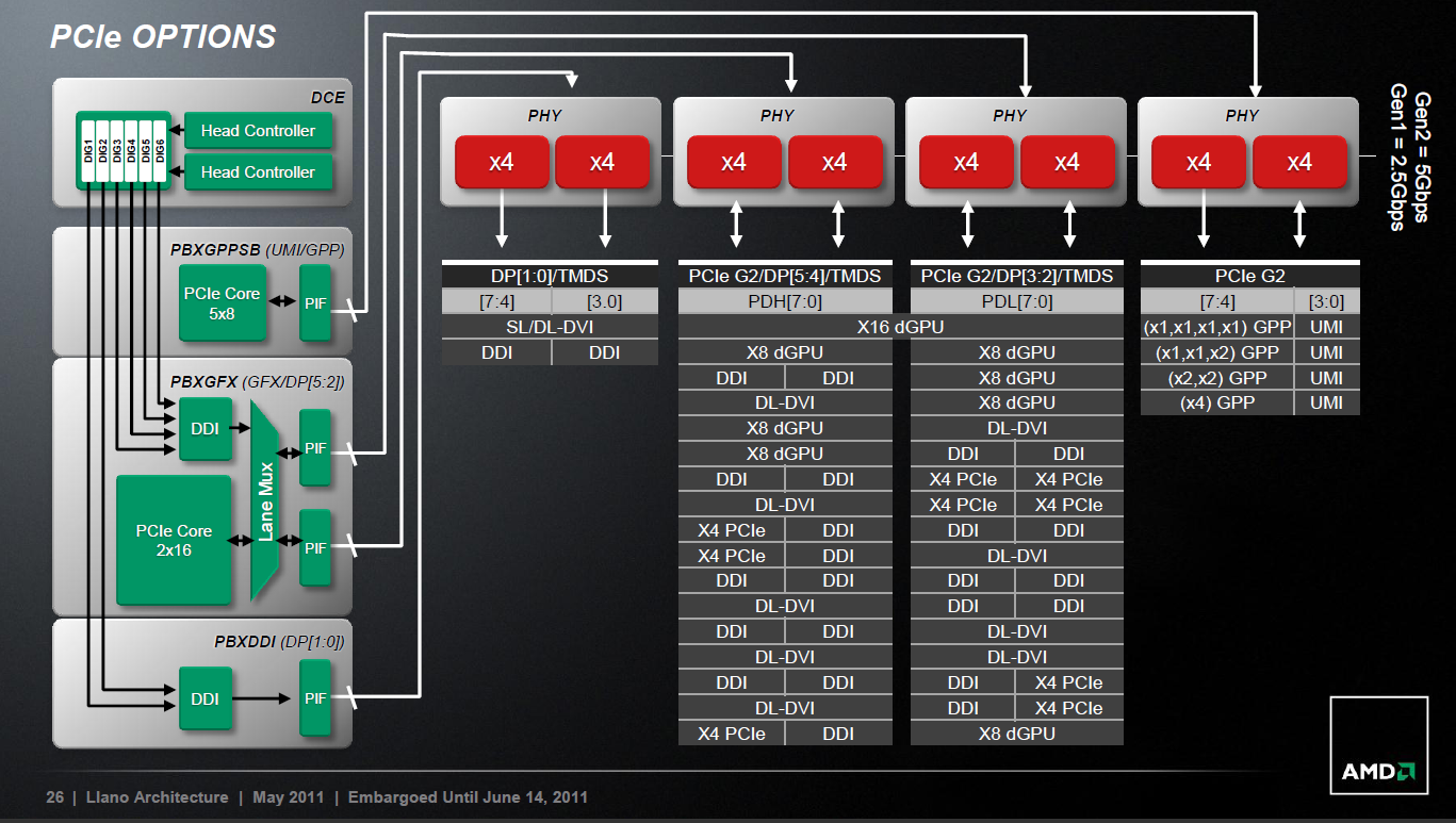

Le GPU est directement relié au contrôleur mémoire 128 bits de Llano, ce dernier est commun et partagé entre processeur et GPU. 32 lignes PHY sont également disponibles. 24 d'entre elles sont transformables en PCI Express, ce qui permet de gérer un port 16x (ou 2x 8x) et un port 4x. Le dernier 4x servant à l'interconnexion avec le chipset. Les 8 lignes supplémentaires sont asservies pour la gestion des écrans.
C'est d'ailleurs ici que les choses se compliquent puisque les options sont nombreuses au niveau de la connectique aux écrans. En théorie, Llano peut gérer jusque 6 écrans, mais seulement deux peuvent être actifs à la fois.
La manière de configurer les sorties des cartes mères varie cependant d'un constructeur à l'autre. Ainsi, tous ne proposent pas forcément un port DVI capable du mode Dual DVI (nécessaire pour les écrans 2560 par 1600 et pour les écrans 120Hz/3D). On trouvera chez la majorité une restriction imposant de ne pas pouvoir utiliser les sorties DVI et HDMI en simultané, liée aux switchs utilisées qui sont souvent communs pour ces deux sorties. Ce n'est pas forcément une obligation (chez Gigabyte par exemple). Bref si vous envisagez le double écran sur une telle plateforme, nous vous conseillons fortement de télécharger à l'avance le manuel de la carte mère que vous comptez acheter.

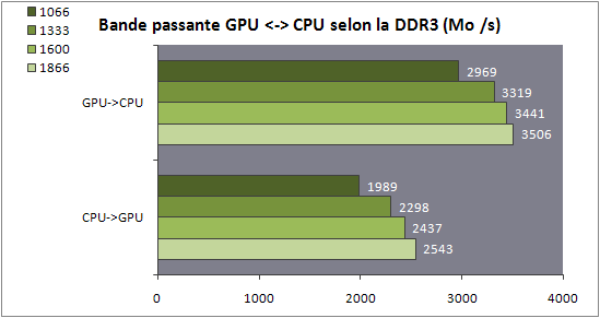

Nous avons tenté de mesurer l'influence de la bande passante mémoire sur les transferts CPU <-> GPU, qui sont en réalité des transferts mémoire centrale<->mémoire vidéo, mais dans des espaces différents. Nous avons utilisés pour cela une application OpenCL que nous avions déjà utilisée dans notre article sur le PCI Express.
Les scores que vous pouvez comparez à ceux d'une carte graphique dédiée sur cette page (mémoire paginable, en bas) sont dans l'absolu plutôt bon, on retrouve des scores un peu au dessus de ceux que l'on obtient via un port 8x. Si augmenter la bande passante mémoire au-delà de 1333 MHz apporte un gain, ce dernier reste plus mesuré. Notez que lors de l'AFDS, AMD a évoqué la possibilité d'éviter les copies mémoires inutiles par le biais d'un mécanisme dans le driver, un sujet sur lequel nous reviendrons dans un autre article.
