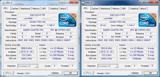

Les CPUPour ce test, Intel nous a fourni deux modèles :
- Core i7-870, 2.93 GHz, 562$
- Core i5-750, 2.66 GHz, 196$

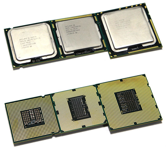

De gauche à droite : LGA775, LGA1156 et LGA1366. Comme vous pouvez le voir, un processeur LGA1156 fait la même taille qu'un LGA775.

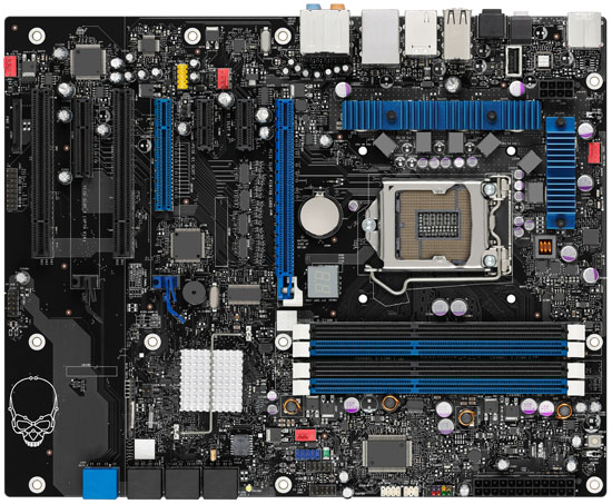

- Intel DP55KG (LGA1156)
