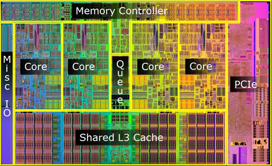

Plus discrète, l’autre nouveauté se situe au niveau de l’intégration du Northbridge dans le processeur, qui fait passer le die de 263 à 296mm² et le nombre de transistors de 731 à 774 millions. Le LGA1366 avait constitué une première étape pour Intel avec l’intégration d’un contrôleur mémoire DDR3 triple-canal, le LGA1156 continue sur cette voie avec un contrôleur mémoire DD3 double-canal. En pratique, on ne regrettera pas l’absence d’un 3è canal qui n’offrait que des gains limités voir inexistants en pratique, l’augmentation de bande passante n’étant parfois pas assez grande pour combler la hausse de la latence.
Mieux, on trouve désormais directement dans le processeur un contrôleur PCI-Express, qui est relié en interne au contrôleur mémoire par un bus de type QPI. Il gère 16 lignes PCI Express 2.0, qui peuvent gérer 1 port câblé en x16 ou alors 2 ports câblés en x8 dans le cadre d’une configuration multi GPU. Sur LGA1366 le PCI-Express était géré par le X58, avec un total de 36 lignes. Sachant que le multi GPU ne souffre gère d’une configuration 2x8 par rapport à une configuration 2x16, c’est surtout la possibilité d’avoir un 3è et même un 4è port câblé en x8 que certains pourront regretter.
