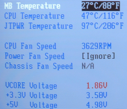

En air cooling, 1820 cela semble la limite,
pour le moment, de manière très très stable...
Je suis à 1.85V, en air cooling pour 47-50deg.
(à température ambiante soit environ 20 degrés)
Le problème principal est que les mosfets
et les tores de filtration sur la carte-mère,
chauffent beaucoup trop.
Ils atteignent plus de 100deg.
Le CPU est sablé et le Radiateur aussi, jusqu'à
un fini mirroir parfait.

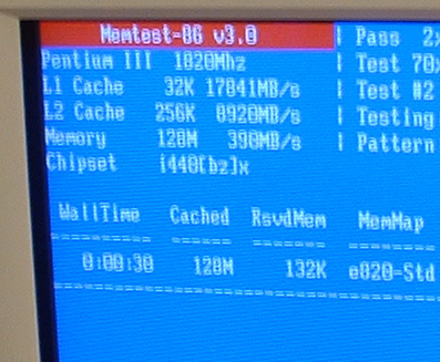

A 1820MHz mon système est très stable,
j'ai fait fonctionner 3Dmark 2001 et prime
pendant plusieurs heures et je n'ai jamais eu
une seule erreur.

UPDATE:Maintenant pour atteindre le dit 1950MHz,
j'ai dû attendre ce matin pour que la température à l'extérieur
soit à -24deg, j'ai mis les ventilateurs au maximum,
configuré les dips switch à 2.0V ET VOILA!
Un bon 1950MHz très stable!
Maintenant plus que 50MHz, pour le 2.0G!
