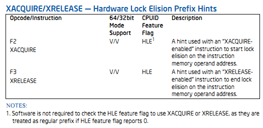

Le premier mode de transaction proposé par TSX s'appelle Hardware Lock Elision (HLE). Il a la particularité d'utiliser deux instructions (XACQUIRE et XRELEASE) qui permettent de définir (d'entourer) les blocs que l'on souhaite considérer comme atomiques. Le programmeur devra toujours implémenter manuellement son système de "lock", il sera cependant désormais accéléré et surveillé par le processeur.
Ainsi, dans le cas de locks plus complexes, Haswell sera capable d'effectuer les opérations non mutuellement bloquantes en simultanée, le lock inutile étant alors omis ("elision" en anglais) sur Haswell. On notera que dans le cas ou une transaction est impossible (par exemple, le programmeur a oublié d'utiliser le lock a un endroit de son programme avant d'utiliser une ressource partagée, créant un conflit), Haswell exécutera le code atomique de manière non transactionnelle. HLE n'apporte donc pas de bénéfice direct côté sécurité ou facilité de programmation, mais permet d'améliorer les performances dans certains cas (les programmeurs tendant très souvent à abuser des locks lorsque cela n'est pas nécessaire) sur Haswell tout en laissant le code fonctionnel sur d'autres plateformes.

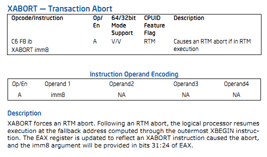

Le second mode proposé par Intel est baptisé Restricted Transactional Memory (RTM). Il s'agit cette fois ci d'une implémentation complète de mémoire transactionnelle. Trois instructions sont disponibles, XBEGIN, XEND et XABORT.

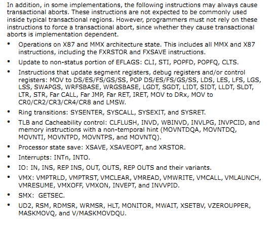

Contrairement au mode HLE où le programmeur devait toujours créer ses propres locks, RTM permet de s'en passer et d'entourer simplement les blocs que l'on souhaite devenir atomiques : ils seront alors exécutés comme des transactions. Cependant, dans le cas où une transaction est impossible, le programmeur doit impérativement proposer un plan de secours. L'implémentation du plan de secours (une adresse où l'on reroute le programme) n'est pas optionnelle car de nombreuses choses peuvent faire rater une transaction. La première est le programmeur lui-même qui peut utiliser l'instruction XABORT pour l'arrêter. La seconde concerne des opérations à l'intérieur du bloc qui ne sont pas compatibles. Dans certains cas, mixer des instructions SSE et AVX (qui utilisent les registres XMM et YMM du processeur) peut causer un arrêt de la transaction. D'autres instructions sont définies dans la documentation d'Intel comme dépendant de l'implémentation. On comprendra qu'il s'agit des instructions qui causeront un arrêt de transaction sous Haswell :
Le dernier cas concerne les événements externes. Le cas le plus gênant que nous ayons noté concerne la manière dont Haswell gère les transactions par rapport à la mémoire cache. Afin de simplifier l'implémentation, le processeur ne vérifie pas les adresses exactes des opérations d'écritures qui pourraient entrer en conflit mais se contente de vérifier la ligne de cache utilisée.
