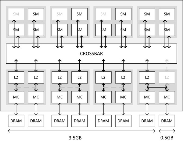

3.5 Go + 512 Mo
Mais pourquoi cela pose-t-il problème au niveau de l'allocation de la mémoire ? Pour l'expliquer, Nvidia a organisé une discussion à ce sujet avec Jonah Alben, Senior Vice President GPU Architecture, et nous a fourni un schéma plus clair que nous avons édité pour former les autres déclinaisons du GM204 :
[ GTX 970 ] [ GTX 980 ] [ GTX 980M ] [ GTX 970M ]
Quand un cache L2 est désactivé, c'est également l'accès du crossbar vers un contrôleur mémoire qui disparaît. Pour pouvoir exploiter celui-ci et ne pas réduire la taille du bus mémoire, Nvidia a prévu dans son architecture un lien par paire de contrôleurs qui permet de rediriger le trafic vers le cache L2 de l'autre et ainsi de connecter deux contrôleurs au reste du GPU via un accès partagé.
Le problème c'est que cela revient à doubler la charge sur ce cache L2 et ses datapaths. Les données sont en général réparties uniformément à travers l'interface mémoire et si une partie de celle-ci est plus lente, forcément elle peut représenter un goulet d'étranglement et limiter les performances. Pour éviter de se retrouver dans cette situation, Nvidia fait en sorte de n'utiliser qu'en dernier recours le dernier contrôleur mémoire et la tranche de 512 Mo qu'il interface.
Cela signifie que Nvidia segmente sa mémoire en deux zones : une principale de 3.5 Go, connectée au GPU de manière classique, et une secondaire de 512 Mo. Le pilote et l'OS font en sorte autant que possible de ne répartir les données que dans la zone de 3.5 Go pour rester dans une situation optimale. C'est pour cela que certains utilisateurs peuvent avoir l'impression que l'utilisation mémoire ne dépasse jamais 3.5 Go, mais il n'y a pas de barrière totalement figée à ce niveau.

C'est cette seconde option qui semble avoir été retenue, plus simple et naturelle à exploiter par rapport à l'architecture du GPU. Elle implique que quand un accès doit se faire dans la zone de 3.5 Go, il profite d'un bus 224-bit alors que quand il se fait dans les derniers 512 Mo, il doit se contenter de 32-bit ce qui est 7x plus lent.
Pour ces situations, Nvidia a mis en place des mécanismes pour tenter de placer en priorité les données les plus sensibles pour les performances dans la partie rapide de la mémoire. Si nécessaire, des optimisations spécifiques peuvent être ajoutées pour certains jeux et certaines résolutions, comme c'est déjà le cas pour de nombreuses autres raisons. Nvidia nous indique le faire pour les situations qui correspondent à un niveau de performances jouables, mais sans préciser si cela est vrai également pour les systèmes SLI, 3-way et 4-way.

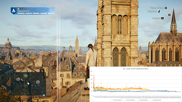

Ces derniers jours nous avons essayé de trouver des cas pratiques en jeu mettant en avant une différence de comportement en défaveur de l'organisation de la mémoire sur la GTX 970 par rapport à celle sur la GTX 980, essais que nous vous avons rapportés au fil de l'eau en commentaires, nous vous invitons à vous y reporter pour les détails. Il est en effet difficile de séparer le bon grain de l'ivraie parmi les nombreux commentaires utilisateurs, qu'ils aillent dans un sens ou dans l'autre.
Nous avons entre autres essayé des jeux tels que Dying Light, Assassin's Creed : Unity, Far Cry 4, Ryse : Son Of Rome avec divers réglages permettant d'aller au-delà 3.5 Go de VRAM alloués sur la GTX 970, ou encore Watch Dogs avec un réglage allouant 4 Go de VRAM sur la GTX 980 et 3.5 Go sur la GTX 970, mais nous n'avons tout simplement pas pu mettre en avant de différences significatives et reproductibles dans des réglages offrant une jouabilité suffisante avec 1 et même 2 GPU. Quand nous avions des saccades sur 970, la 980 n’était pour autant pas complètement ou systématiquement épargnée.
C’est initialement sous Far Cry 4 nous avons rencontré une configuration avec un écart entre 970 et 980 le plus significatif (2880*1620 via 1920*1080 DSR 2.25x, Medium + Texture Ultra + MSAA 8x), mais il s'agit d'un cas pour lequel le besoin en mémoire vidéo était supérieur à 4 Go. Que ce soit sur GTX 980 ou GTX 970 les chiffres étaient très variables entre chaque essai, l'usage du bus PCIe, lié à l'usage de l'espace mémoire n'étant pas toujours le même alors que c'est lui qui impactait fortement le framerate. A certains moment la GTX 970 n'était qu'à 6 fps de moyenne sur les 20 secondes de test, mais à 13 fps la fois suivante par exemple... alors que sur la GTX 980 nous étions à 13 fps également au premier essai, mais avons pu atteindre 22 fps lors d'une autre tentative sans aucune saccade, avant de retomber à 15 fps moyen avec saccades lors d'une autre tentative.
Etant dans un cas limite de débord VRAM avec des résultats peu concluants et très variables sur les deux cartes, mais tout de même en moyenne en défaveur de la 970, nous ne pouvons pas faire de lien évident avec le partitionnement de la mémoire et les 512 Mo plus lent. Il faut par contre noter que la consommation VRAM dès le bureau Windows est plus élevée sur la 970 : 241 Mo contre 191 Mo pour la 980, ce qui peut avoir un impact dans ce genre de cas. Il est possible que cet écart soit lié au partitionnement, ce qui donnerait ce genre de cas de manière indirecte, il serait donc intéressant de savoir d'où vient cette perte sèche de 50 Mo utiles sur la 970.
C’est ensuite sous Ryse : Son Of Rome que nous avons remarqué un écart dans des réglages très élevés, tout à fond en 2560*1440 avec sur-échantillonnage 2x2 (soit 5120*2880 pixels !). Si en mono GPU on ne note pas de différence de comportement, il faut dire que ce n’est pas très fluide avec un framerate de l’ordre de 12 à 16 fps, en SLI par contre les 980 présentent moins de saccades que les 970 (l’allocation VRAM est respectivement de 3700 et 4000 Mo environ). Attention pour autant les 980 ne sont pas épargnées par celles-ci et au-delà du framerate assez bas cela fait que le jeu n’est pas jouable dans ces conditions sur l’une ou l’autre des deux solutions. En moyenne sur 30 secondes nous arrivons à 16.9 à 21.6 fps selon les essais sur le SLI de 970, contre 27 à 29,1 fps sur le SLI de 980, un écart plus grand qu’à la normale. En passant en sur-échantillonnage 1.5x1.5 l’écart et le comportement entre les deux SLI redevient plus cohérent, avec 44 fps sur le SLI de 970 et 50 fps sur le SLI de 980 (allocation de 3500 et 3950 Mo environ).
Il est cette fois probable que l’écart en 2x2 soit lié à la gestion particulière de la mémoire sur 970, même si il n’apparait qu’en SLI. On notera toutefois que cela intervient dans des réglages qui n’offrent dans tous les cas pas un framerate moyen et un cadencement suffisants pour être jouable, même sur SLI de 980. Au passage il faut signaler que Ryse : Son Of Rome a un comportement assez étrange sur la scène de test (début de l’acte 6) au-dessus de 30 fps, peut-être des reste du portage console, et qu’il n’apprécie pas du tout l’Hyperthreading.
Pour autant, ce n'est bien entendu pas parce que nous n'avons pas trouvé aujourd'hui de cas réellement problématiques en pratique qu'ils n'existent pas, ou qu'ils n'existeront pas dans le futur, par exemple en 4K et en SLI, même si Nvidia assure qu'il travaillera sur ces pilotes dans les cas où les mécanismes automatiques n'offriraient pas de bons résultats.
