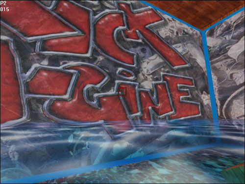

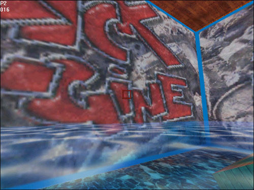

Autre défaut, le Voodoo 3 ne supporte pas de textures d’une taille supérieure à 256*256 pixels. Avantage des grosses textures ? C’est simple. Vous avez une surface de 1024*1024 pixels à texturer. Si on ne dispose que d’une petite texture de 256*256, le seul moyen sera donc de grossir cette texture afin qu’elle se place sur la surface à texturer. La perte de qualité sera notable, et il vaut donc mieux utiliser de grandes textures. Mais un autre problème interviendra alors. En effet, une " simple " texture 16 bits de 1024*1024 c’est 2 Mo, contre 8 Mo pour une texture 16 bits de 2048*2048. Et si on passait en 32 bits ? 16 Mo pour une texture de 2048*2048, rien que ca. Supporter de grande textures, c’est bien, encore faut il pouvoir les utiliser à une vitesse raisonnable, et c’est difficile sans une technique de compression telle que le S3TC. La limitation à des textures de 256*256 pixels, s’il est dommageable du point de vue de la qualité, est donc assez " positive ". En effet, la Voodoo 3 étant limitée à 16 Mo et ne supportant ni le S3TC, ni l’AGP Texturing, il aurait été suicidaire de faire tourner des scènes utilisant de grosses textures dessus. Voici un screenshot d’une scène issue d’une demo du Kick Engine, un moteur 3D à venir, montrant la gain de qualité due aux textures de taille importante. Il est clair que lorsque des jeux utiliseront de telles textures (la version S3TC de Unreal Tournament devrait supporter des textures de tailles importante), ce sera une petite révolution.

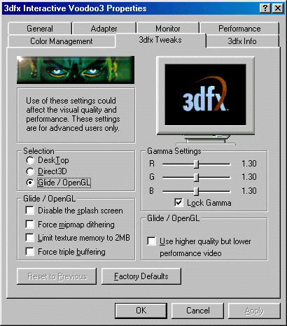

L’installation de la carte ne pose pas de problèmes particulier, que ce soit sur chipset Intel LX, BX, VIA MVP3 ou encore ALI V. Les drivers proposent notamment un réglage des gammas pour le Glide et le Direct 3D :

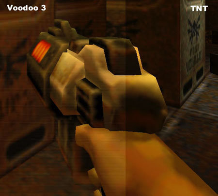

Grâce a leur RAMDAC élevés (300 Mhz pour la version 2000 et 350 Mhz pour la version 3000), les Voodoo 3 fournissent une image très stables en 2D, et ce mêmes en hautes résolutions. En 3D, le rendu 16 bits s’avère des plus corrects. D’après le test de qualité du 3D Mark 99 Max, la qualité se situe à mi chemin entre une TNT et une Rage 128, le trilinear filtering semblant un peu moins précis que sur le Rage 128. En OpenGL, comme sur Voodoo 2 il y’a un léger phénomène de tramage comme vous pouvez le voir si dessous. La TNT garde donc son leadership sous Quake II, mais il n’y a rien de dramatique. Bref la Vooodo 3 offre une excellente qualité d’image dans les jeux actuels, qui n’utilisent pas les fonctions absentes du Voodoo 3.

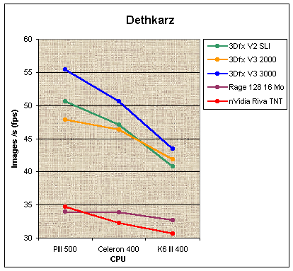

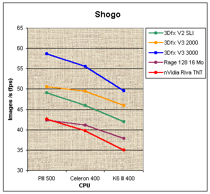

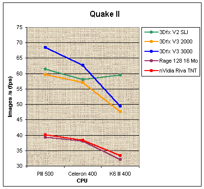

Le 3D Mark n´étant qu´un benchmark, il est temps de se préocuper des performances de la bète dans les jeux actuels ... au menu, Quake II (OpenGL / Glide), Shogo (Direct 3D), Dethkarz (Direct 3D / Glide - utilisé uniquement en Direct 3D) et Half Life (OpenGL / Direct 3D).
Enfin ! Enfin une carte qui approche, et dépasse dans certains cas, les performances de deux Voodoo 2 SLI ! Sans être un Voodoo 2 SLI Killer, le Voodoo 3 parvient au même niveau de performances. Dans tout les jeux, que ce soit en réseau ou non, ils vous sera donc possible de jouer sans aucun problème en 1024*768, a un framerate confortable de 45-60 images /s, soit le framerate idéal pour un jeux (non, 24 images /s ne suffisent pas pour avoir une vrai impression de fluidité lorsqu´il y´a interaction). Vous remarquerez les performances assez basses sous Half Life en Direct 3D, ou toutes les cartes obtiennent des performances proches. Apparemment ce test met plus le processeur à plat qu´autre chose. Passons maintenant un cran au dessus ... 1600*1200 ...

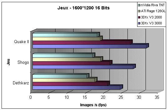

C´était trop beau .. ;) En effet, avec des moyennes de framerate entre 25 et 30, le Voodoo 3 n´est pas assez rapide pour jouer en 1600*1200. Il faudra donc se rabattre sur le 1280*1024 (ou le 1280*960). A l´heure actuelle, le Voodoo 3 est la seule carte 2D/3D à offrir de telles performances en 3D. Vous noterez l´écart gigantesque avec le Rage 128GL et le TNT ;) Page 9 - Dépendance processeur
Voici quelques tests en 1024*768 sur Quake II / Shogo / Dethkarz / Half Life, sur Pentium III 500, Celeron 400 et K6 III 400. Il n´est pas question ici de faire un comparatif entre les processeurs, étant donné qu´ils sont parfois limités part les performances de la carte graphique.
Les Voodoo 2 SLI gardent les meilleurs performances sous Quake II sur K6 III ... pourquoi ? Tout simplement parce que je n´ai pas pu utiliser le drivers 3dfx miniGL spécialement développé par AMD pour Quake II. J´ai donc du me contenter du drivers de 3dfx, optimisé 3D Now! certes mais dans une moindre mesure. Comme vous pouvez le voir, sur K6 III 400 les performances des versions 2000 et 3000 sont très proches, mais cet écart grandis avec l´augmentation de la puissance processeur. Le TNT et le Rage 128GL gardent quand à eux des performances similaires.
Cette fois ci, le Voodoo 3 se place devant les Voodoo 2 SLI, quelques soit le processeur. Le Rage 128GL tout comme le TNT sont encore une fois laminés. Sur petit processeur c´est le Rage 128GL qui prend le pas sur le TNT, alors que ce dernier rattrape sont retard lorsqu´on utilise des processeurs plus puissants.
Les résultats sont assez similaires à ceux obtenus sous Shogo, avec des écarts plus grand toutefois. Le Voodoo 2, en mode SLI se situe cette fois entre le Voodoo 3 2000 et le Voodoo 3 3000. Comme sous Shogo, le Rage128 GL est plus performant que le TNT sur K6 III 400.
