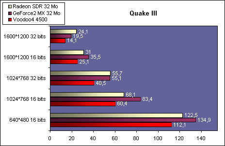

Quake III : Arena
Comme vous pouvez le voir, la Voodoo4 est larguée. Ainsi, que ce soit en 1024*768 ou 1600*1200, la GeForce2 MX s´avère de 35 à 40% plus performante sous Quake III Arena.

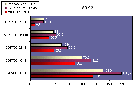

MDK 2
Sous MDK2, c´est encore pire. Ainsi, en 1024*768 32 bits, la GeForce2 MX s´avère être 58% plus rapide!

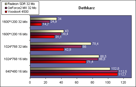

Dethkarz
Sans commentaires ...
