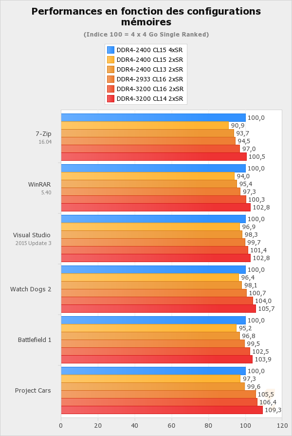

Pour illustrer cela, nous avons rapporté différentes configurations mémoires sur un même graphique sur 6 des tests pratiques. Vous retrouverez en bleu les scores avec quatre barrettes Single Ranked, soit la configuration de nos articles précédents, comparés aux solutions testées aujourd'hui :
Côté applicatif, il faut globalement être en DDR4-3200 pour égaler ou battre notre modeste configuration à base de quatre barrettes DDR4-2400, alors que côté jeu on est équivalent à de la DDR4-2933 pour Watch Dogs 2 et Battlefield 1. Il n'y a que Project Cars qui profite ici nettement de mémoire rapide. Au final, les gains apportés par une mémoire plus rapide sont donc très relatifs !
