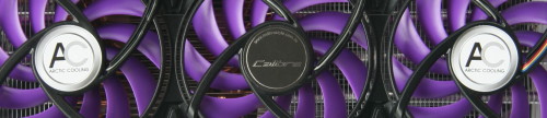

L'Accelero XTREME Plus d'Arctic Cooling est, lui, le plus performant et donc le plus à même de garder le GPU au frais dans des conditions extrêmes. C'est cependant le plus cher et le plus encombrant.

Terminons par préciser que le remplacement du ventirad annule la garantie de la carte graphique. Un point à ne pas sous-estimer lorsqu'il est question d'un modèle haut de gamme tel qu'une GeForce GTX 480. Certains fabricants proposent cependant des modèles qui intègrent directement un tel ventirad, citons par exemple la Calibre X480 de Sparkle équipée de l'Accelero XTREME Plus d'Arctic Cooling ou encore la GeForce GTX 480 AMP! de Zotac qui repose sur le VF3000F de Zalman.
