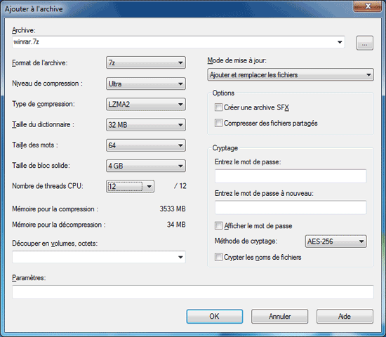

Pour ce test, notre choix c’est porté sur 7-zip. Concurrent Open Source de WinRAR, ce dernier intègre en version 9.10 beta un mode compression LZMA2 offrant multithread bien plus poussé que WinRAR. Nous avons limité la taille du dictionnaire à 32 Mo, soit une utilisation mémoire atteignant 3.5 Go avec 12 threads, ceci afin de ne pas avoir de différence lié à la taille mémoire (4 Go en mono-canal, 4 Go en bi-canal et 6 Go en tri-canal). Les tests ont été effectués en DDR3-1066 7-7-7, DDR3-1333 7-7-7 et DDR3-1600 8-8-8.

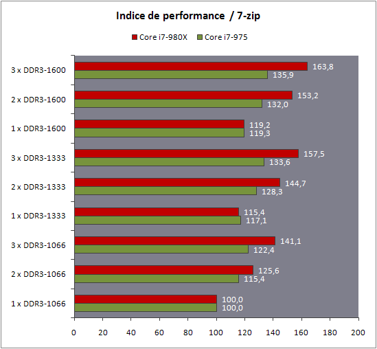

Sur Core i7-975, le passage de 2 à 3 canaux fait gagner 6%, 4% et 3% en DDR3-1066/1333/1600. Sur Core i7-980X, les gains sont de 12, 9 et 7% ! En tri-canal, le passage de la DDR3-1066 à la DDR3-1333 fait gagner 9.1% sur i7-975 et 11.6% sur l’i7-980X. Passer de la DDR3-1333 à la DDR3-1600 n’entraine qu’un gain faible du fait de l’augmentation de la latence mémoire, avec 1.7% de gain sur i7-975 et 4% sur i7-980X. Au final, en passant d’un canal en DDR3-1066 à trois canaux en DDR3-1600, l’i7-975 est 35.9% plus rapide et cela monte à 63.8% avec l’i7-980X !
Sous ce test spécifique nous avons donc pu démontrer un intérêt au tri-canal sur Core i7-980X, puisque ce dernier est environ 2 fois plus intéressant avec un Gulftown qu’avec un Bloomfield. Il faut toutefois tempérer cet avantage, car s’il est évident sous 7-zip du fait de l’utilisation processeur & mémoire massive de ce logiciel, cela reste une exception. Dans les applications de notre protocole de test habituel, le gain apporté par le tri-canal sur Core i7-980X est compris entre 0 et 3% seulement !
