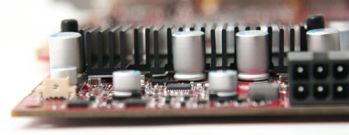

Ce système de refroidissement n’est pas en contact non plus avec les composants de l’étage d’alimentation, du coup Asus a placé un petit radiateur sur ceux-ci. Malheureusement il semble avoir été mal usiné puisque les plot de fixation sont légèrement en biais par rapport au plan de contact. Du coup, et malgré l’épaisseur de la bande thermique placée dessus, seule une des 3 rangées de composants est bel et bien en contact. En d’autres termes, il ne sert pour ainsi dire à rien.

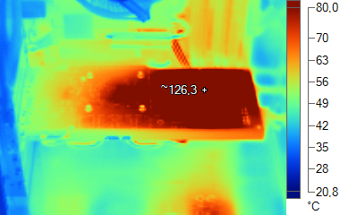

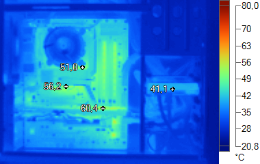

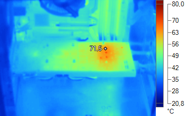

Thermographie infrarouge
Carte graphique au repos.
Carte graphique en charge.

Système en charge.
Si le GPU est maintenu à une température plus faible que sur la carte de référence, l’étage d’alimentation reste à une température élevée qui devient très élevée en charge avec des températures inquiétantes qui dépassent les 125 °C. Bien que nous n’ayons remarqué aucun problème de stabilité, nous ne pouvons éviter de faire ici le rapprochement avec le radiateur de piètre qualité de l’étage d’alimentation qui est probablement responsable de cette surchauffe néfaste pour la durée de vie de la carte.

La température très faible notée derrière la grille d’extraction montre que le système de refroidissement ne l’utilise en fait pas et n’expulse pas l’air chaud en dehors du boîtier, ce qui entraine une augmentation globale de la température à l’intérieur du PC. Au niveau des nuisances sonores, la carte n’est pas très bruyante mais pas silencieuse non plus. Autant le résultat est bon en charge, d’autant plus que la carte est overclockée, autant il fait partie des moins bons au repos. La différence très réduite entre les 2 états nous laisse penser que la vitesse du ventilateur est fixe.
