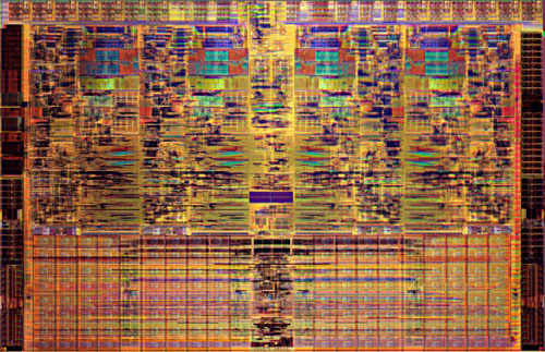

Quad neuf ?Nehalem est une architecture quadruple cores « monolithique », c'est-à-dire qui ne résulte pas du rapprochement de deux noyaux double cores. Le Nehalem introduit également la notion de « uncore » sur la gamme Intel, le terme désignant toute partie du processeur qui n'entre pas directement dans le moteur de traitement des instructions. A la différence du Core 2 qui se basait sur une distribution d'horloge simple (tout le processeur tourne à une unique fréquence d'horloge), le Nehalem exploite une distribution d'horloge complexe. Chaque core peut donc tourner à sa fréquence propre, ainsi que toute la partie uncore du processeur.
