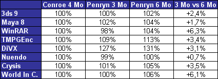

Sont donc ici comparées un Q6600, un Q9300 et un QX9650, tous à la fréquence de 7x333, soit 2.33 GHz, le Q6600 ayant l’indice de performances 100% afin de faciliter la comparaison des scores :
Globalement, entre Conroe 4 Mo et Penryn 3 Mo, les performances sont proches, l’écart restant dans l’intervalle +/- 2%. L’exception à la règle ce situe au niveau de l’encodage vidéo, ou l’apport du SSE4 se fait notablement ressentir sous TMPGEnc comme sous DiVX.
On remarquera que le passage de 3 à 6 Mo sur Penryn a un impact certains sur les performances : 2,4% sous 3ds, 1,7% sous Maya, 6,3% sous WinRAR, 3,4% sous TMPGEnc, 3,1% sous DiVX, 0,7% sous Nuendo, 3,5% sous Crysis et 6,1% sous World In Conflict.

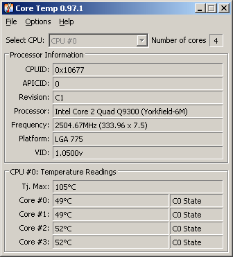

Partant d’un VID relativement bas de 1.05v, nous avons bien entendu voulu savoir dans quelle mesure les E7200 et Q9300 étaient aptes à l’overclocking. Il s’agit ici d’overclocking stables, validés par autant de sessions de Prime95 que de core pendant 30mn.

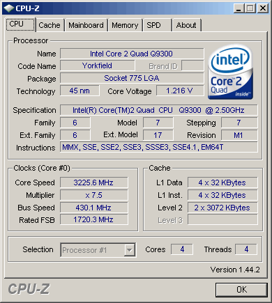

Quid du Q9300 ? Premier point à préciser, il fonctionne de base en 7.5x333 (2.5 GHz) et il faut donc pousser assez loin le FSB afin d’obtenir une fréquence élevée, ce que toutes les cartes mères ne sont pas capables de faire, surtout sur un quad core. En pratique, nous avons pu atteindre les 3 GHz (7.5x400) à 1.2V, puis 3.22 GHz (7.5x430) à 1.25V.
Au-delà, le système s’est avéré fort instable, et il s’avère qu’il s’agit d’une limite de FSB lié au CPU : nous n’avons pas non plus pu dépasser les 430 MHz en abaissant le coefficient, alors qu’avec un Q6600 G0 la carte mère utilisée (une P5E à base de X38) fonctionnait sans souci avec un FSB de 450 MHz. A titre d’information, overclocké le Q9300 atteignait 61.2W de consommation, contre 44,9W non overclocké.
