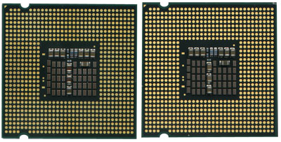

En pratiquePhysiquement, rien ne distingue le Q6600 du QX6700 (respectivement à droite et à gauche), puisqu’il s’agit d’une simple déclinaison.
Une fois monté, en dehors bien entendu de la fréquence et de l’impossibilité de changer le coefficient multiplicateur, une autre différence de taille apparait : la tension d’alimentation, qui n’est que de 1.25V par défaut, contre 1.35V sur QX6700.

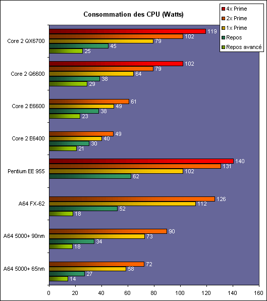

Consommation et températurePour rappel, depuis notre dernier test des Athlon 64 65nm, nous mesurons la consommation des processeurs à l’aide d’une pince ampéremétrique sur les fils du connecteur ATX12V. Ainsi, nous mesurons précisément la puissance réclamée par l’étage d’alimentation du processeur de la carte mère, toutefois on notera que cet étage à un rendement compris entre 80 et 90%.
Sont mesurées les puissances au repos, puis en charge avec le nombre d’instances de Prime95 variant. S’il suffit de se limiter à 2 instances sur les CPU dual core, il faut bien entendu monter à 4 pour les quad core, l’application étant monothread.
La fréquence moindre combinée à la tension revue à la baisse permet au Q6600 de consommer, et donc de chauffer, bien moins que le QX6700 : on gagne 17 watts en charge maximale, si bien que l’on consomme autant avec 4 instances de Prime sur Q6600 qu’avec 2 sur QX6700. On notera qu’avec les options d’économies d’énergies activées, le Q6600 consomme bizarrement plus que son homologue, ce qui est étrange puisqu’on devrait être au pire au même niveau (les fréquences étant dans ce mode identiques à 1.6 GHz).
On note par ailleurs que si un Q6600 consomme 67% de plus qu’un E6600 avec deux fois plus (2 vs 4) de Prime 95, lorsqu’on utilise un nombre d’instances identique l’avantage est nettement au E6600. Au passage, vous pouvez voir qu’un Pentium EE 955 avec un seul Prime 95 consomme autant qu’un Q6600 avec 4 … vive le progrès !

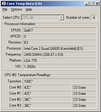

Côté température, nous avons relevées celles interne au CPU via le logiciel Intel TAT après 15 minutes de 4x Prime95, le tout avec le ventirad bruyant livré par Intel avec notre exemplaire de QX6700 : on est à 69°C sur QX6700, contre 66°C sur Q6600. La sonde ASUS est pour sa part bien plus généreuse avec le Q6600 puisque l’on tombe 42°C, contre 50°C sur QX6700, soit un delta bien plus important.
