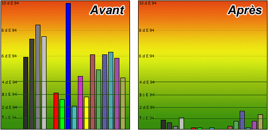

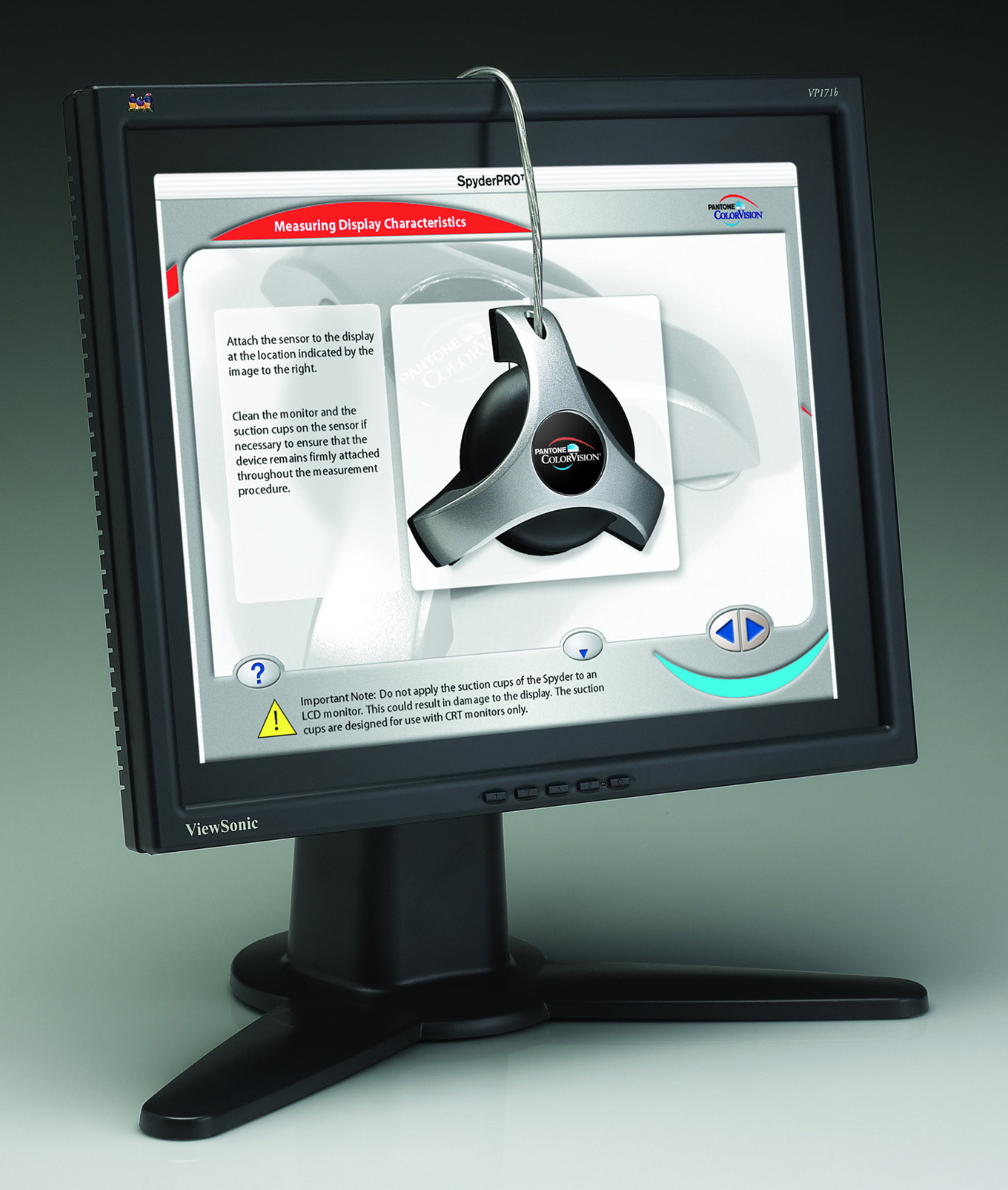

L'autre solution, en principe obligatoire pour tous les professionnels de l'image, consiste à calibrer l'écran. On pose un outil dessus (un colorimètre), qui se charge de régler le tout automatiquement. Comparez avant et après calibration : ça n'a souvent plus aucun rapport. Nos derniers comparatifs devraient vous en avoir convaincus. Par exemple, voici les écarts de couleur mesurés sur le P19-2 de Fujitsu Siemens avec ses paramètres par défaut (à gauche) et le même après calibration (à droite).
Delta E > 3 : la couleur demandée diffère sensiblement de celle affichée. 1 < Delta E < 2 : le rendu des couleurs est fidèle. Delta E < 1 : c’est parfait.

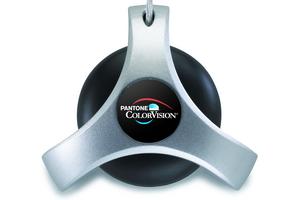

Problème, les colorimètres coûtent cher. Dans les 300 € d'habitude pour les versions de base, plus de 1000 € pour les "Pro". Sauf chez ColorVision qui a sorti récemment la version 2 de sa Spider Pro, à "seulement" 200 €. Question : les associations, les entreprises, les particuliers exigeants ont-ils intérêt à adopter ce petit produit ? Certes, cela représente un surcoût non négligeable, mais il est en partie compensé par la baisse de prix des écrans LCD. Surtout sur les grandes tailles.
