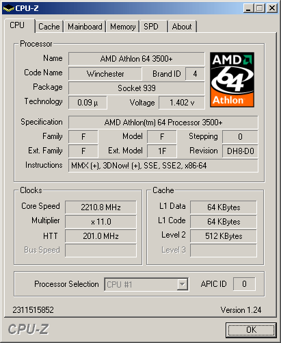

Le 3500+ existe également en version 130nm, et il porte alors le numéro « ADA3500DEP4AW ». En pratique voici à quoi ressemble un Athlon 64 3500+ 90nm par CPU-Z :

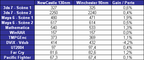

Dernière partie à aborder concernant notre face à face entre Athlon 64 90nm et 130nm, les performances : sont elles équivalentes entre ces deux dies ? Voici les résultats obtenus dans notre suite de test, exprimés en secondes dans tous les cas, exception faite des 3 derniers tests ou les résultats sont en images / seconde :
Surprise ! Les performances varient belle et bien entre ces deux versions. Dans la plupart des cas, c’est la nouvelle version 90nm qui s’avère la plus rapide, avec des gains variant entre 0.1 et 1.9%. On notera toutefois une exception : lors de l’encodage d’une vidéo au format DiVX via VirtualDubMod, le 3500+ 90nm s’est avéré nettement moins rapide que son prédécesseur. Les chiffres sont exacts, puisque nous avons refait les tests plusieurs fois pour en avoir le cœur net, et nous ne pouvons expliquer cette baisse.
