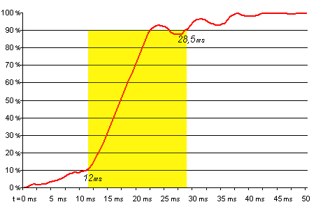

Premier bémol introduit par la norme ISO : la mesure des temps de montée et de descente ne se fait pas sur la totalité des signaux, mais sur 80 %. Les 10 % à chaque extrême sont tronqués. Cette mesure, certes justifiable, simplifie et flatte les mesures. Elle les fausse aussi car si certains systèmes mettent plus de temps que d’autres à décoller ou à se stabiliser, on ne le verra pas.
Dans l´exemple précédent, le temps de montée serait de 28,5 - 12 = 16,5 ms. Pourtant, il serait logique de considérer qu´il approche plutôt les 40 ms dans la réalité...
