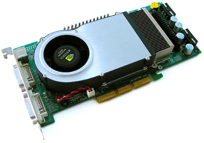

La cartePour ce test, nous avons pu avoir accès à une carte de référence GeForce 6800 Ultra que voici :
Ce design n’est pas le définitif, qui devrait arborer comme le laisse entrevoir l’infographie qui suit un refroidissement ne bloquant pas le PCI adjacent au port AGP. Il faut bien dire qu’en l’état actuel des choses, ce refroidissement est (trop ?) bruyant à pleine vitesse, même si il tourne à allure réduite en 2D et que l’on est pas au niveau des tristes records que sont les GeForce FX 5800 Ultra et autre Volari V8 Duo. Sur cette carte, qui fait la même longueur qu´une GeForce FX 5900/5950, le NV40 fonctionne à 400 MHz, contre 550 MHz pour les 256 Mo de GDDR-3 l’accompagnant.
Ne fermez pas pour autant votre navigateur Internet : cette recommandation nous semble en fait quelque peu alarmiste selon nos tests, NVIDIA ayant clairement choisi la voie de la prudence. Dans la pratique, les chiffres de consommation mesurée ne sont pas si alarmistes.

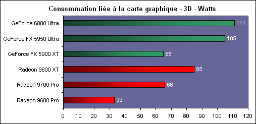

En fait, une configuration dotée d’un P4 3.2 C GHz et d’une 6800 Ultra consomme selon nos mesures à la sortie de la prise jusqu’à 269W en charge, et l’on monte à 323W en passant à un processeur plus gourmand, en l’occurrence un P4E 3.2 overclocké à 3.7 GHz en 1.5V, et cette configuration fonctionne parfaitement sur une alimentation Enermax 350W.
Voici à titre d’information les mesures de consommation observées pour différentes solutions. Ces données sont obtenues à partir de diverses mesures effectuées à la sortie de la prise de courant, et la consommation réelle des cartes est donc moindre puisqu’il ne faut pas perdre de vue que le rendement d’une alimentation est de 70 à 80% :
En 2D, c’est en toute logique la 9600 Pro qui s’en tire le mieux avec seulement 10 Watts consommés. On trouve en dernière position la Radeon 9800XT, qui consomme plus qu’une GeForce 6800 avec 43 Watts.
Pour mesurer la consommation en 3D, nous avons ajouté à cette consommation en 2D la consommation obtenue lors d’un CPU Burn + 3D Mark 2003 (Game Test 4, 1600*1200, AA 4x) a laquelle nous avons soustrait celle obtenue sous CPU Burn seul. Pourquoi avoir utilisé CPU Burn en plus de 3D Mark ? Tout simplement parce qu’étant donné que les cartes n’offrent pas toutes le même niveau de performance, la consommation processeur varie également. Afin d’isoler la consommation de la carte il nous fallait donc avoir dans tous les cas une charge processeur de 100%.
Surprise : si la GeForce 6800 Ultra arrive comme prévue en tête, la GeForce FX 5950 Ultra, en l’occurrence le modèle ASUSTeK, n’est pas si éloigné que cela. Du coup, on se demande pourquoi autant de bruit est fait autour de la consommation du GeForce 6800 Ultra, et on peut se demander même si une version avec un seul connecteur Molex ne serait pas envisageable, ce PCB à deux connecteurs ayant clairement été fait pour monter plus haut en fréquence.
