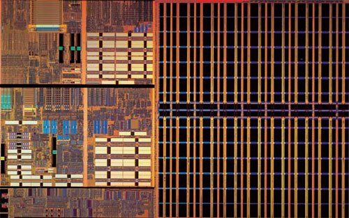

Le cache L2 a pour sa part été revu à la hausse. En effet si le cache L1 reste inchangé à 128 Ko depuis les premiers Athlon, on passe à 1024 Ko pour le cache L2 sur les AMD64, contre 512 Ko pour l'Athlon "Barton" et 256 Ko pour ses prédécesseurs. Ce cache plus important est associé à des TLB plus efficaces ainsi qu'à une prédiction de branchement améliorée. On notera que le cache L2 est en grande partie à l'origine de l'augmentation de la taille du die, puisqu'on passe de 101mm² sur un Barton à 193mm² pour l'Opteron.
