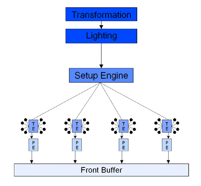

Coté 3D, le GeForce 256 se distingue tout d´abord par la présence de 4 unités de calculs indépendantes, chacune intervenant l´une après l´autre dans la création de la scène 3D :
- Le Transform Engine se charge des différentes transformations à appliquer aux polygones.
- Le Lighting Engine se charge de la gestion des éclairages dynamiques.
- Le Setup Engine se charge de diviser les surfaces de polygones complexes afin d´obtenir des triangles ou des quadrilatères, plus facilement manipulables.
- Et le Rendering Engine se charge pour sa part d´appliquer les différents effets, du Shading au Bump Mapping en passant par le texturing.
Si le Rendering Engine est présent sur toutes les cartes graphiques dites 3D et le Setup Engine est intégré sur les cartes 3d depuis le 3dfx Voodoo 1, c´est nettement différent pour le Transform et le Lighting Engine. Le GeForce 256 est en effet le premier chip grand public à les intégrer, et ce de la plus belle manière qu´il soit. D´une part, il ne s´agit pas d´un co processeur externe mais interne au GeForce 256, ce qui réduit les coûts, et d´autre part ce n´est pas une seule unité qui gère le Transformation & Lighting, mais une unité qui gère le Transform et une autre le Lighting.
Nous nous intéresserons un peu plus loin à l´apport du Transform & Lighting … pour nous intéresser tout d´abord à ce qu´il y´a de plus classique dans la partie 3D du GeForce 256, je parle bien sur du Rendering Engine. Pour faire simple, on peut dire que nVidia à en fait intégré deux rendering engine de TNT 2 dans le GeForce 256. Ce dernier dispose donc de 4 Pixel Pipeline, ce qui correspond à une fréquence de 120 Mhz à un fillrate théorique de 480 Mpixel /s (contre 300 pour un TNT 2 Ultra). Chacun de ces Pipeline dispose d´un Texel Engine. Le GeForce 256 est donc capable de rendre 4 Pixels en single texturing ou 2 Pixel en dual texturing ou 1 Pixel en quad texturing par cycle d´horloge, et ce que ce soit en bilinear ou trilinear filtering : en effet, chacun des Texels Engine peut lire 8 Texels par cycle d´horloge, ce qui leur permet d´effectuer le trilinear filtering sans pertes de performance au niveau du rendering engine, contrairement au TNT 2 et comme le Savage4 (par exemple).
