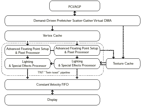

Le point le plus intérressant dans l´architecture du Riva TnT est qu´il possède deux unités dediées au placage des textures. Cette technologie, denomée Twin Texel (d´ou l´abréviation TnT, pour TwinTexel) permet en une seule passe d´appliquer deux textures sur un même polygone, comme sait le faire la Voodoo 2 par exemple. Bien sur cela permet un gain de temps enorme par rapport aux chips tels que le Banshee qui on besoin de deux cycles d´horloge pour faire la même chose. Pour l´instant les jeux utilisant cette fonction ne sont que peu nombreux. En effet Direct X 5 ne savait pas exploiter cette fonction. C´est tout le contraire avec Direct X 6, et il est fort probable que la plupart des jeux en 1999 seront tirer parti du Multi Texturing. En attendant, seul Quake II et Unreal l´utilisent vraiment.

Le reste des caractéristiques du Chip sont assez "standard". Il gère le trilinear filtering en une seule passe, et effectu l´anti aliasing en mode full scene (donc sur toute la scene 3D). Son Z-Buffer est 24 Bits et les il peut calculer les scènes en mode true-color (32 Bits). Quand au RAMDAC, il n´aura pas peu de votre 21 Pouces grâce à sa fréquence de 250 MHz.
