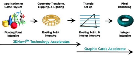

Le 3D Now ! a pour but de combler la FPU du K6. Comment ? C´est simple.
Quand il est exploité, il accelère le traitement de l´image 3D.
Ce graphique provenant de AMD nous montre à quel moment le 3D Now ! intervient.
On peut voir que l´accèleration du 3D Now se fait lors du début de la création de la scène 3D, moment ou l´on fait le plus appel aux calculs en virgule flottante.
